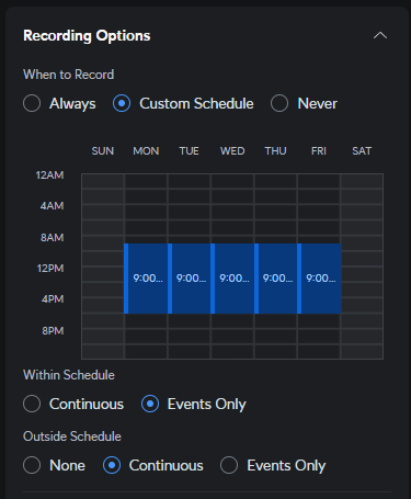

Доброе утро! У меня есть 3 камеры и система контроля доступа. Вопрос в следующем: возможно ли настроить разные режимы записи в зависимости от времени суток? То есть, можно ли настроить камеру так, чтобы она записывала только днём, когда обнаруживает людей, и непрерывно ночью? И можно ли, аналогично, запрограммировать разные зоны обнаружения движения в разное время?
Ок, спасибо, я не заметил(а) этого при выборе календаря, опция "внешний график" появляется 😉
Да. В Recording Manager можно настроить расписание и режим записи, который будет использоваться в течение и вне этого расписания. Нет. Зоны применяются к камере и не зависят от каких-либо расписаний. Я не пользователь HomeAssistant, но *возможно*, это то, что можно настроить с помощью HomeAssistant.
