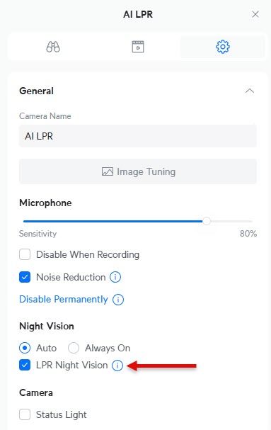

Одна из главных "фишек" AI LPR – это распознавание номерных знаков в ночное время. Единственный надежный способ это сделать – включить режим ночного видения LPR. По сути, это делает камеру темной/черной ночью, за исключением случаев, когда яркие отражающие объекты, такие как номерные знаки, попадают в поле зрения AI LPR. Сочетание AI LPR с другой камерой, например, G4-Pro, G5-Pro, AI Pro или AI-DSLR, просто необходимо!

ИИ-считыватель номерных знаков переключился в ночной режим, и я уже вижу огромное увеличение количества ночных обнаружений!
