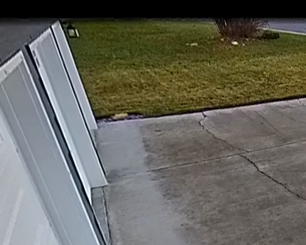

Я тоже вижу то же самое. Это ещё и означает, что мои затемненные зоны теперь не покрывают те же области. Вот две картинки, показывающие до и после. Форма и расположение затемненных областей изменились, что показывает кадрирование даже в неискажённом виде.
Вот этот файл.
Привет, @longball07! Пожалуйста, прикрепи файл поддержки для расследования.
Вот пример:
Перед:
После:

@lfarr - Кажется, уровень масштабирования немного изменился.
