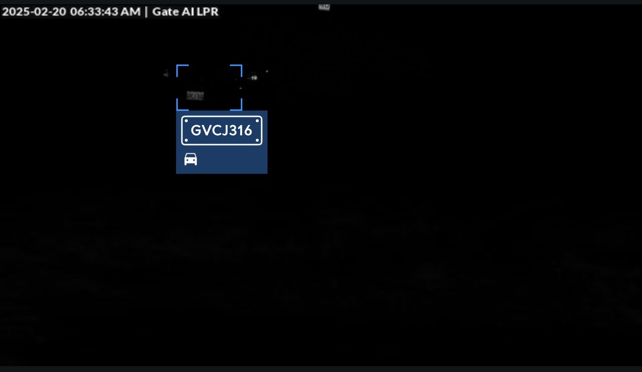

Заодно посмотри на скриншоты в моем обзоре AI LPR... тебе нужны именно такие темные изображения — машину вообще не видно. Номера должны "выделяться" благодаря ИК-освещению на отражающей поверхности (а номера у вас отражают свет?).https://community.ui.com/questions/The-new-Ubiquiti-AI-LPR-Camera-a-Regular-Joe-Review-Wow-this-is-Really-Really-good-at-night/7cb638ff-d911-4609-9e63-4aa300d095e3

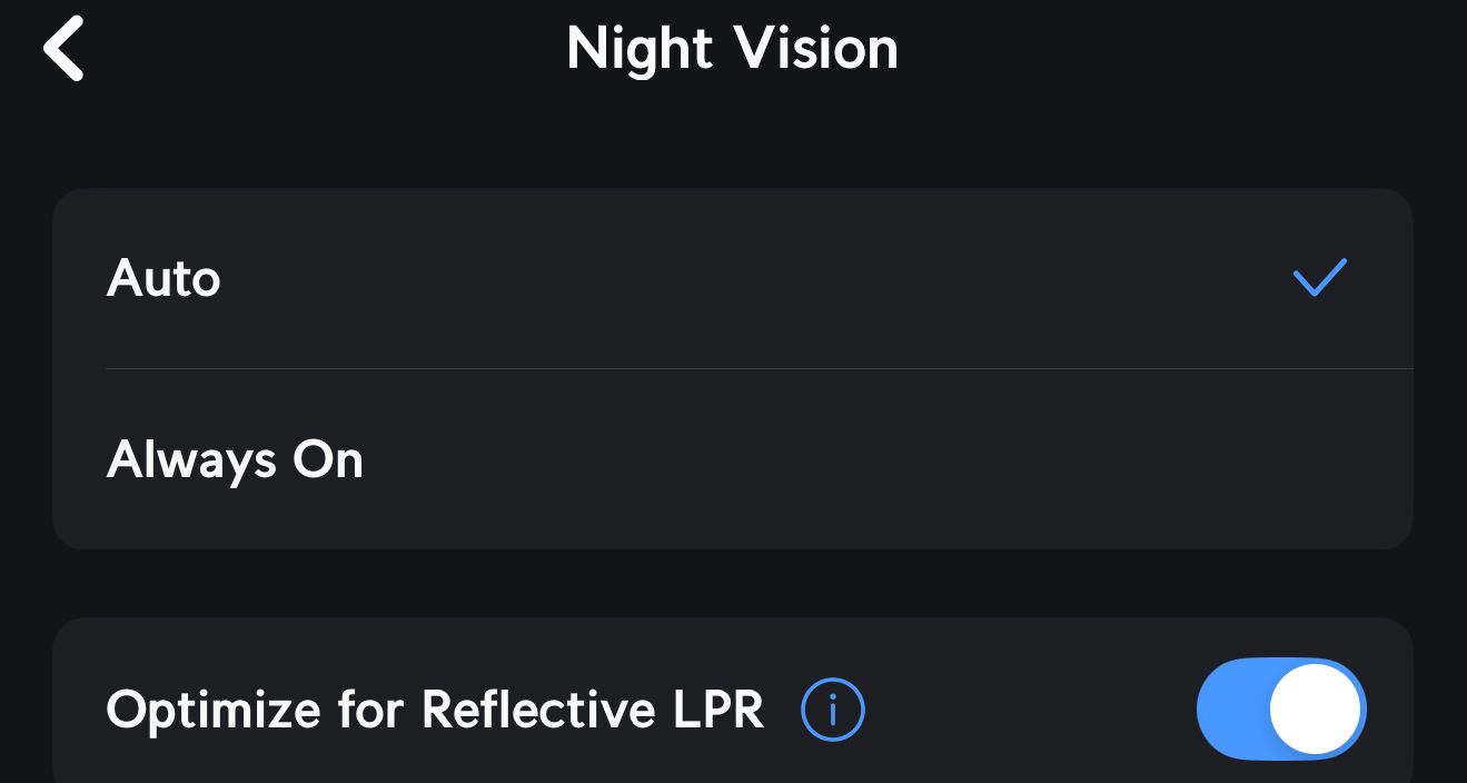

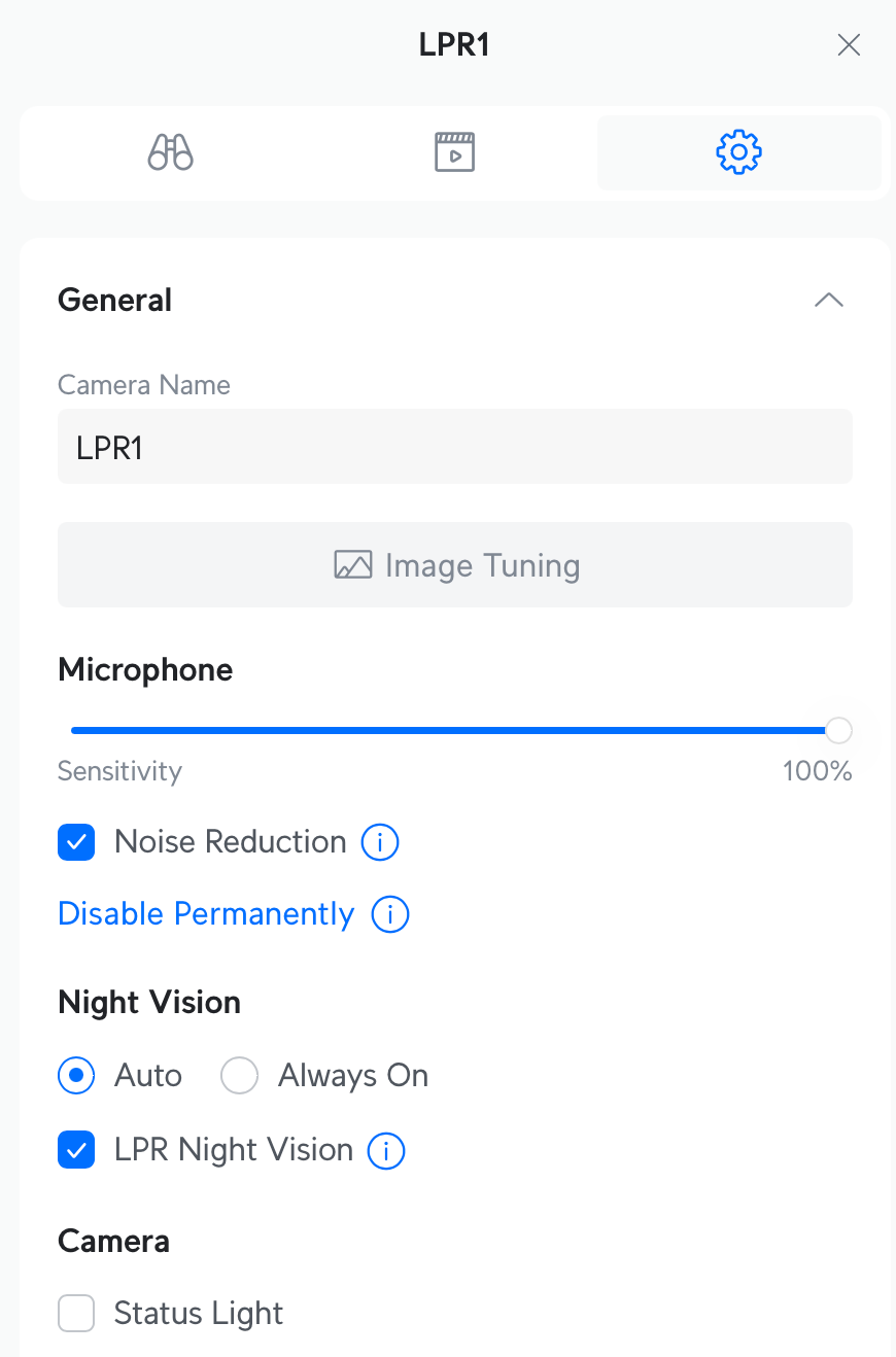

Обязательно убедись, что в настройках камеры включено "LPR Night Vision" (см. скриншот ниже) — это делает огромную разницу. Это *самый важный* параметр для AI LPR (по моему мнению, они должны включать его по умолчанию). Похоже, что у тебя оно выключено (машина слишком видна, номера не подсвечены — они должны быть почти полностью черными, с подсветкой только номера). На каком расстоянии камера находится от зоны номерных знаков и какой уровень оптического зума установлен? Не стоит использовать хорошую камеру LPR для расследования места происшествия (например, для определения марки, модели и цвета). Используй вторичную, выделенную обзорную камеру (например, AI DSLR или AI Pro) с хорошей цветной ночной съемкой и без переключения в IR-режим. Я лично использую ReoLink Duo 3 для огромного угла обзора и хорошей работы при слабом освещении, но AI Pro тоже отлично справляется. Представляю, что AI DSLR со сверхширокоугольным объективом 17 мм сделает феноменальную обзорную камеру для ночной съемки благодаря своему большому сенсору и отличной оптике. Также не существует камеры AI Pro DSLR — у тебя AI DSLR или AI Pro?
Ты используешь оптический зум в AI LPR? (Его можно увеличить в 3 раза оптически, и ты делаешь это в процессе настройки изображения в режиме реального времени).
Я тоже так сделал. Спасибо, что подтвердил.
