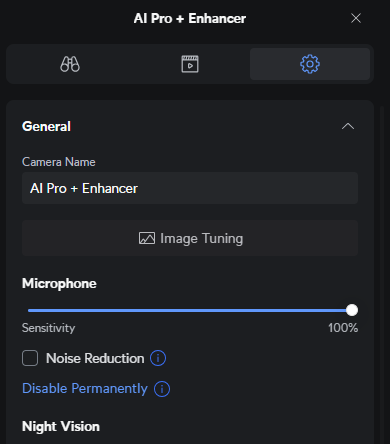

Привет, @unseenone! Пожалуйста, смотри скриншот ниже.

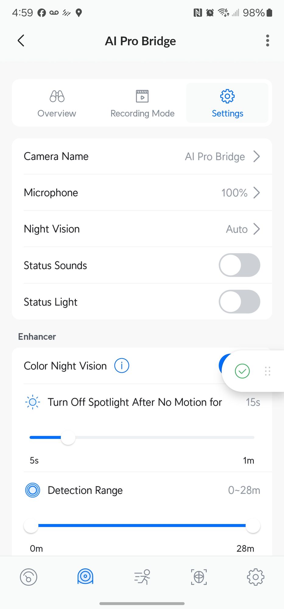

Привет, @UI-Glenn! Не могу найти настройку шумоподавления ни на веб-платформе, ни в Android-приложении. Чувствительность, как и на всех камерах, стоит на 100%. Использую UNVR Pro OS 4.0.18 и Protect 4.1.53. Приложил файлы поддержки. Спасибо, что посмотришь.
Привет, @unseenone! Уточните, пожалуйста, Noise Reduction включен или отключен на проблемных камерах? Можете поделиться дампом поддержки?
