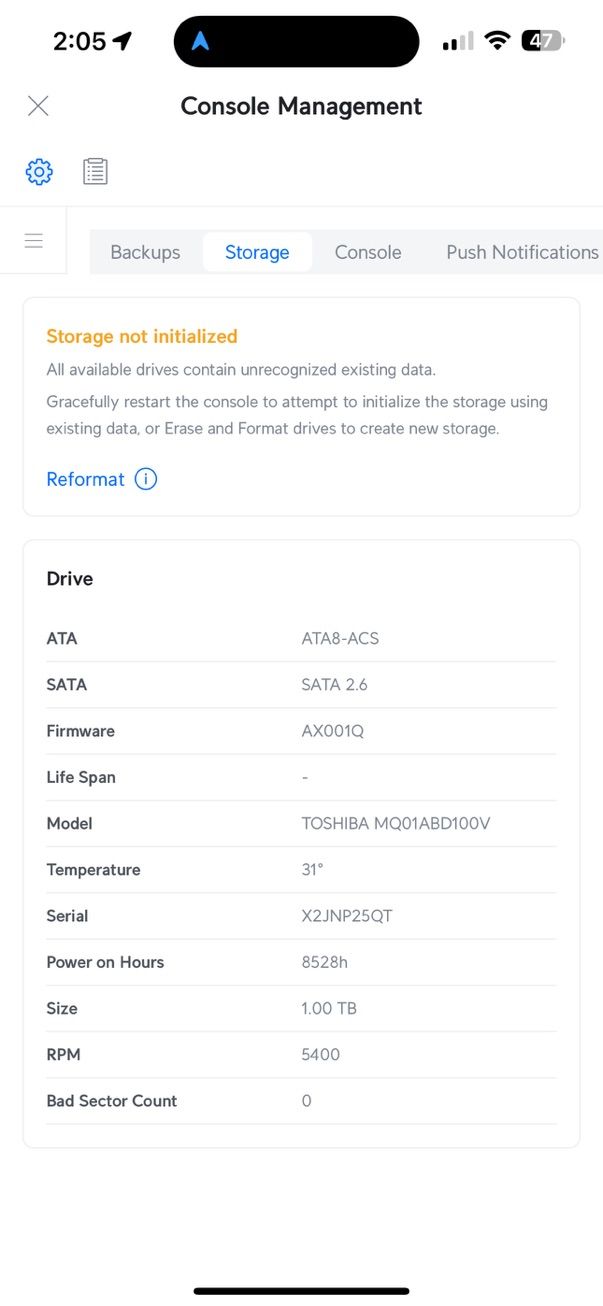

Я столкнулся с этой проблемой на моем UCK-G2-Plus, который прекрасно работал. В понедельник Protect работал нормально, во вторник выдал ошибку "storage not initialized". Я зашел в консоль управления, которая выглядела так: Обратите внимание на предложение "gracefully restart the console to attempt to initialize the storage". Я попробовал это несколько раз, сначала как мягкую перезагрузку из UI, затем как выключение из UI, выключил, оставил без питания на час, включил. Он всегда возвращался в то же состояние. Затем я обновился до текущей версии Protect (5.2.49 -- ранее у меня была версия, которая шла в комплекте с UniFi OS 4.1.11). Все равно то же состояние — нет хранилища.
Потом я попробовал кнопку Reformat. Хорошие новости, она инициализировала хранилище, так что у меня теперь рабочее хранилище. Плохие новости, кнопка Reformat ТАКЖЕ забывает все существующие камеры / отказывается от существующих камер / у меня нет камер в приложении Protect (хотя они все еще отображаются в приложении Network).
Оказывается, мне теперь нужно жестко сбрасывать каждую камеру и повторно подключать ее — это длительный процесс, требующий лазания по лестницам и т.д.? Есть ли какой-то другой способ?
