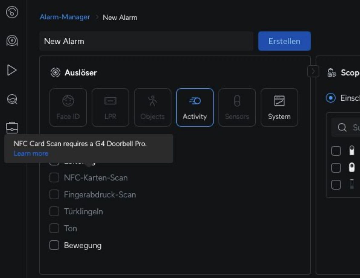

Привет всем! Получил свой UA Intercom и попытался создать оповещение в приложении Protect. Хочу, чтобы срабатывал Webhook при использовании NFC-метки и открывалась дверь с помощью замка nuki через Home Assistant. Проблема в том, что в веб-приложении триггер заблокирован и написано, что мне нужен G4 Doorbell Pro?
Интерком в режиме доступа. Домофон в режиме защиты, так что да, чтобы использовать NFC-триггеры в режиме защиты, нужен именно домофон.
Может, кто-нибудь, пожалуйста, глянет, тоже ли триггеры серые или у меня что-то не так здесь?
