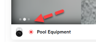

Внезапно у меня возникла проблема с застывшим видео в Protect. Камера – REOLINK, подключена по ONVIF. При выборе камеры я вижу, кажется, неподвижный кадр. В левом нижнем углу крутятся три точки, что, похоже, указывает на буферизацию… Соединение с камерой – ОТЛИЧНО. Я пробовал разные браузеры на случай, если дело в чём-то, мешающем воспроизведению… какие-нибудь предложения?
Появляются эти три точки примерно через 3-4 дня после того, как всё работает идеально. У меня проблема с камерой HIK и AI Port. Перезагрузка AI Port не помогает, перезагрузка камеры тоже не работает. Приходится перезапускать Protect software, чтобы это исправить. И через 3-4 дня всё повторяется снова.
И я такое же получил, использую Dahua и Lorex.
У меня та же проблема с подключенными камерами HIK с последней прошивкой (новой версией с возвращенным ONVIF). Старые камеры HIK с неполной версией ONVIF работают отлично.
