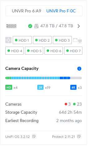

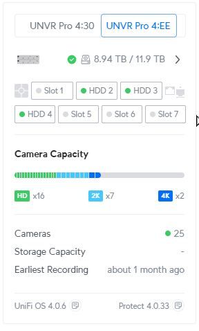

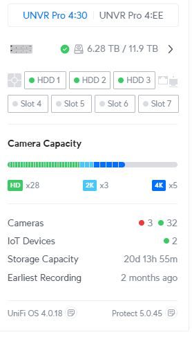

Та же проблема здесь, посмотрите внизу следующих скриншотов.
