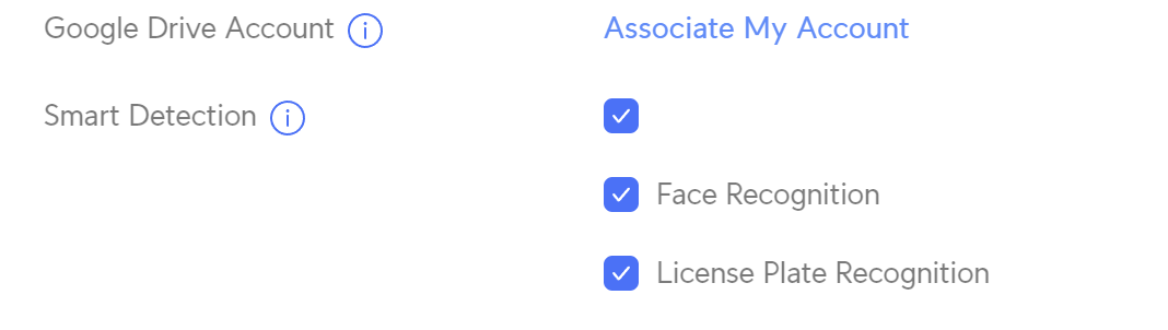

Я не могу включить распознавание лиц: Тем не менее, лица были обнаружены: Распознавание лиц включено, а распознавание номерных знаков работает. Устройства соединены в стеки UNVR Pro. Это в производственной среде, поэтому будет сложно перейти на прошивку EA и протестировать (это можно сделать только в нерабочее время, когда лица не будут обнаружены). Обновление: приватные файлы поддержки были загружены. Замечаю, что камера находится на вторичном устройстве в стеке, как указано здесь: https://community.ui.com/questions/Facial-Recognition-vs-Detections/9475ed9e-8bc3-44ba-8343-b12744f3711d#answer/2bbede82-8063-44ef-84b4-89ddc257b62b Я не могу переместить камеру на первичное устройство, так как это удалит все обнаружения и записи.

У меня такая же проблема, но только после добавления еще одного UNVR (например, теперь в стеке) и перемещения AI-камеры на вторичное устройство.
Я прочитал ссылку от @CARTS, и у нас действительно были камеры AI Pro на вторичном NVR, так как там больше всего доступного места. Я переместил их на основной и вкладка Записи теперь загружается без ошибок, опция Лица появилась. Жду, чтобы увидеть, определяет ли она лица.
то же самое. Распознавание лиц работало. На этой неделе я увеличил свой UNVR из-за расширения, и теперь лица не распознаются...@UI-Glenn есть какие-нибудь обновления по этому поводу?
