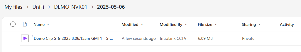

Еще одна вещь, которую я бы хотел видеть — это клипы, организованные в хранилище по названию NVR. Сейчас у нас пять NVR (на разных наших площадках) связаны с одной учетной записью Microsoft 365. Это значит, что все клипы со всех пяти площадок выгружаются в папку с сегодняшней датой: Идеально было бы иметь верхнеуровневую папку с названием NVR, а внутри неё — папки с датой: Это значительно упростило бы поиск нужного видео, если он понадобится. Еще одно очень полезное дополнение для нас — это SharePoint Online в качестве хранилища, так как у нас там значительно больше места, чем в OneDrive.
