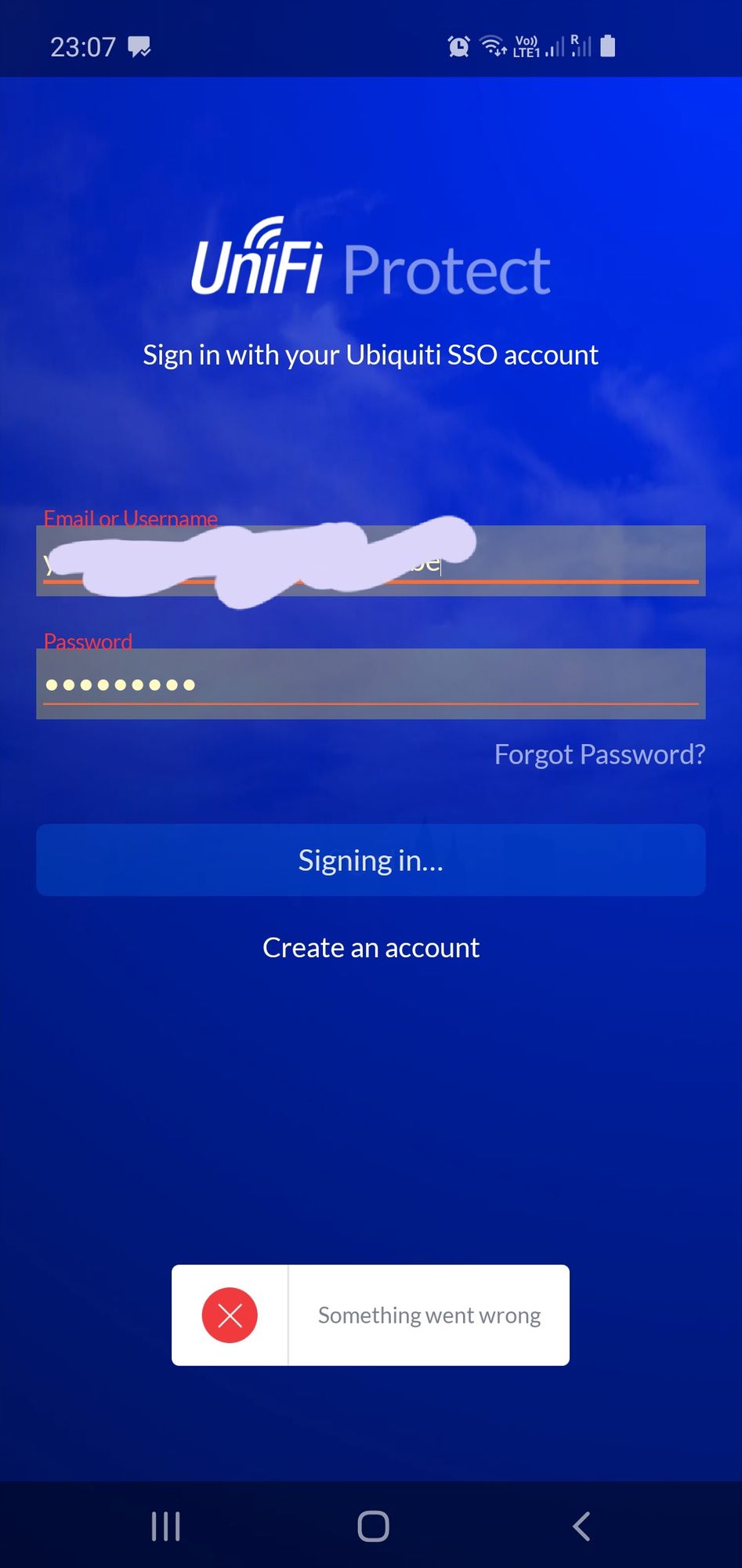

«Что-то пошло не так» при входе в приложение на Android, UniFi Protect
Всё работало отлично до примерно недели назад. Теперь я не могу войти в приложение UniFi Protect на Android, хотя всё, включая просмотр в реальном времени и историю, прекрасно работает, если я захожу в UniFi Protect через https://unifi.ui.com/ в браузере. Возможно, я могу предоставить лог cat, но есть какие-нибудь идеи?
Я провёл гораздо больше тестов и выяснил, что мой основной аккаунт UI не работает ни с одной версией приложения выше 1.3.8. В самом приложении что-то пошло не так, и этот аккаунт перестал с ним работать. При этом он работает со всеми остальными продуктами Ubiquiti, кроме Android-приложения новее версии 1.3.8. Очень странно. Посмотрим, смогут ли техподдержка это исправить.
У меня на локальной сети не заблокирован ни один порт, так что телефон может общаться с CK2+ любым удобным для него способом. К тому же старая версия приложения даже не видит CK2+ как «онлайн». На unifi.ui.com всё работает отлично и показывает устройство онлайн. Я ещё создал запрос в поддержку, что все версии после 1.3.8 сломаны и не могут войти в систему. Посмотрим, поможет ли это. И я попробовал последнюю версию Protect на своём старом Galaxy S5... ...и… "что-то пошло не так"! 🤣🤣🤣🤣🤣🤣🤣
