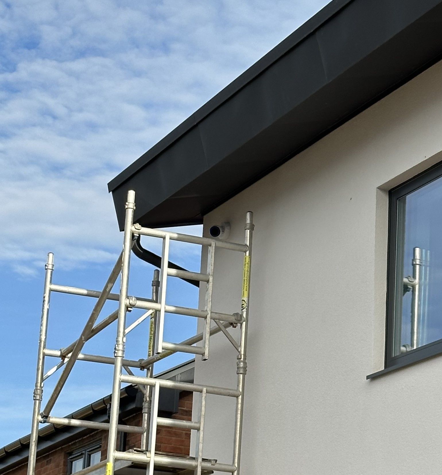

Поднимаю тему на случай, если кто-то еще наткнется на это через Google, как я. Если умеешь пользоваться дрелью, можно сделать классный крепеж, используя пару обычных деталей из HDWhite: 4" круглая неметаллическая влагозащищённая заглушка, 1/2 дюйма белая, с 5 отверстиями, 4" круглая влагозащищённая коробка. Вырежь центральную часть заглушки, приложи основание крепления для камеры Bullet, отметь отверстия и просверли.
Я использовал нержавеющую фурнитуру, чтобы все закрепить.
Думаю, получилось довольно неплохо. Конечно, это не заподлицо, но я доволен результатом. У меня старый дом, поэтому провести провод через карниз было бы почти невозможно.

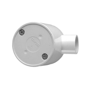

Сейчас думаю над этим для UVC-G4-PRO, который у меня есть. У меня есть распределительная коробка, вроде Clipsal 240/20/1D-GY. Она выглядит так: . Основание камеры подходит под выступ. Но так как это снаружи, я не особо хочу использовать пластик. Компания Williams Mining предлагает симпатичную плоскую крышку для своих стальных изделий. . Это версия с четырьмя выходами, но у них есть и с одним. Стальные элементы оцинкованы горячим способом, и, кажется, есть варианты из нержавеющей стали 316, например WMI-SSJB20/1. Теперь вопрос: из чего сделаны камеры Ubiquiti? Мне бы не хотелось использовать разные металлы вместе — это вызовет коррозию. Знаю, что это особенно важно для кровли.
