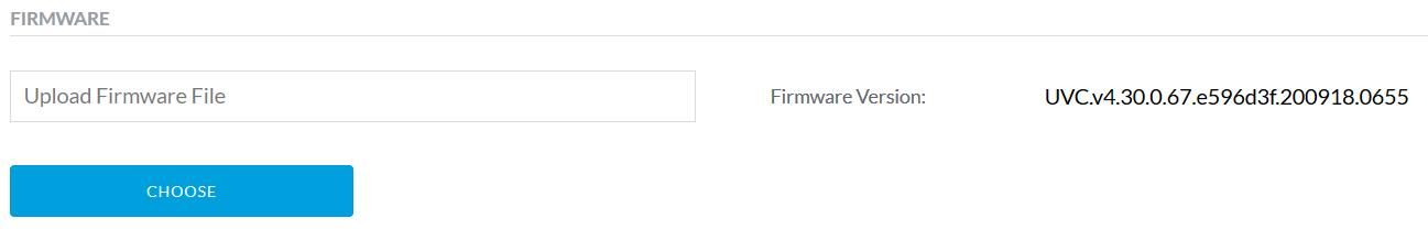

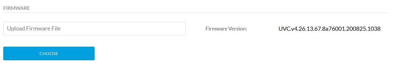

Когда я пытаюсь обновить прошивку камеры G4 Pro с версии 4.26 до 4.30, после установки на странице показывается версия 4.30. Но когда я выхожу из аккаунта и захожу снова, версия снова 4.26. Почему она возвращается обратно на 4.26?

Похоже, вы новенький в Protect и/или UniFi Video. Обе платформы всегда автоматически управляют прошивкой камер. Ubiquiti предоставляет ссылку на прошивку для других случаев использования, например, если камеры работают автономно. Ubiquiti мог бы лучше информировать пользователей о том, какая версия прошивки камеры нужна для конкретной версии Protect. Я правда не понимаю, почему они не указывают версию прошивки камеры в примечаниях к выпуску Protect, как это делают в UniFi Video.@UI-Glenn, не могли бы вы добавить эту информацию в примечания к выпуску? Это помогло бы управлять ожиданиями, когда все камеры вдруг исчезают из сети из-за того, что обновление программного обеспечения запускает обновление прошивки камеры.

Не вините Ubiquiti в том, что вы неправильно поняли, как всё должно работать. Самая новая версия Protect для UCKP требует прошивки камеры 4.26.13, так что то, что вы видите — это нормальное поведение.
