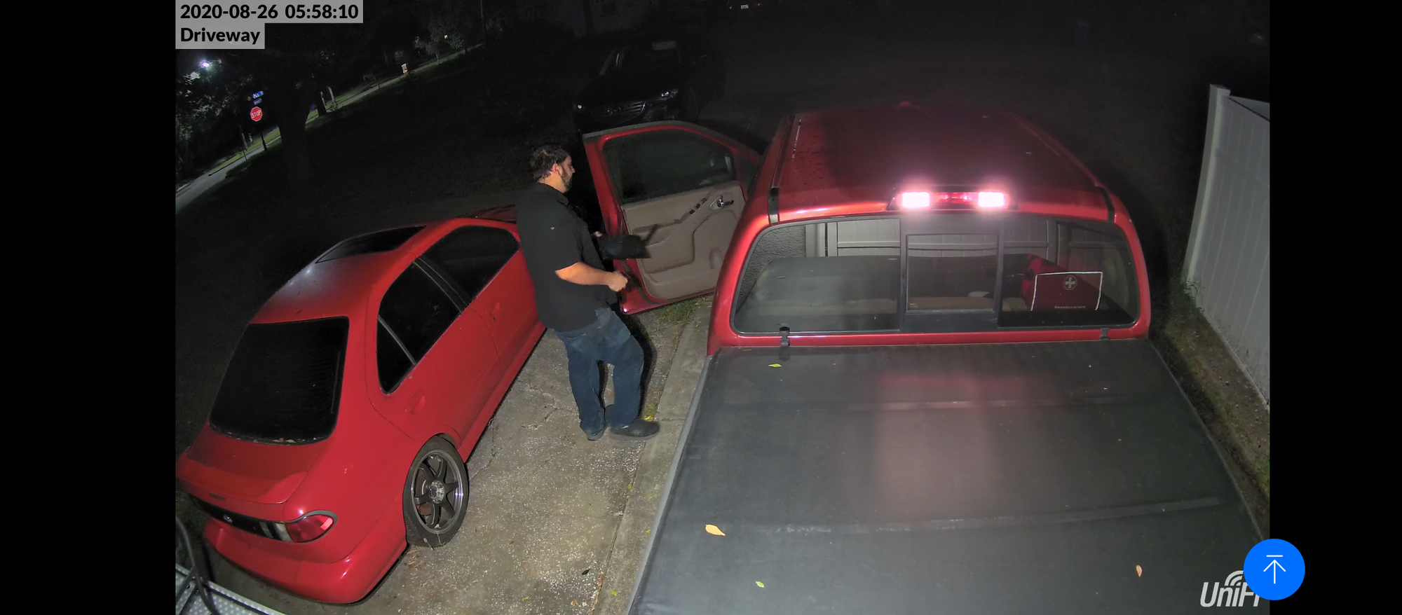

Камера не реагирует, когда я открываю дверь грузовика прямо перед объективом, но, похоже, коты и орбы (паутинка и влажность) сводят детектор движения с ума. Я пытаюсь понять, почему у Ubiquity до сих пор нет функции распознавания и разделения транспортных средств, людей, животных и неподвижных объектов, ведь это уже стандарт для многих топовых систем.

Сегодня утром камера меня проигнорировала. Нет никаких уведомлений о том, что я разблокировал дверь, открыл её или сел в грузовик, хотя она зафиксировала, как грузовик уехал:
Она проигнорировала мою жену и детей, даже машину жены, когда она выезжала. Совсем нет уведомлений о том, как её машина уезжает с двора с включёнными фарами:
