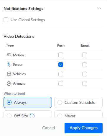

Настройки уведомлений не сохраняются, UniFi Protect
Побывал в сообществе, покопался, но ничего полезного не нашёл. У меня настроен связанный UNVR Pro. На дочернем UNVR Pro не могу сохранить изменения в настройках уведомлений. Я могу их отредактировать, но как только переключаюсь на другую страницу или смотрю другую камеру, всё возвращается к глобальным настройкам по умолчанию. Перезагружал оба устройства несколько раз — без изменений. Есть идеи, как это исправить?

У меня похожая проблема. Я использую два NVR, один настроен в режиме ребенка. Настройки уведомлений всегда возвращаются к «Глобальным настройкам», если камера назначена детскому NVR. Если я переношу камеру на родительский NVR, нужные изменения сохраняются.
У меня такая же проблема — когда снимаю галочку с "Use Global Settings" и сохраняю, а потом ухожу и возвращаюсь, эта опция снова включена. То же самое происходит, если вношу изменения в "Device Exclusion": после сохранения изменения просто не сохраняются, всё возвращается обратно. У вас кто-нибудь уже разобрался с этой проблемой?
Та же проблема: в дочернем NVR pro нельзя отключить глобальные настройки. Когда пытаешься и нажимаешь «принять», кажется, что изменения сохраняются. Но если переключиться на другую камеру и потом вернуться к той, что менял, настройки снова возвращаются к глобальным. @UI-Glenn, можно ли рассчитывать, что это исправят в будущих обновлениях?

@UI-Glenn У меня эта проблема и в приложении для iOS, и в веб-интерфейсе. Если снять галочку с «Use Global Settings» и сохранить, настройки снова возвращаются к глобальным. Также это происходит на настроенной системе с несколькими UNVR Pro.
@UI-Glenn У меня такая же проблема. Я не могу изменить настройки камеры, чтобы она перестала использовать «Use Global Settings» в iOS-приложении. Кажется, что изменение сработало, но я всё равно получаю уведомления, а если снова открыть приложение, видно, что изменения на самом деле не сохранились. У моего партнёра такая же беда с его аккаунтом на iPhone. Вот запись экрана: https://zobel.egnyte.com/dl/hwYVxLfjPS Изменения через веб-интерфейс срабатывают нормально. Камера — G4 Pro, прошивка v4.68.21. Приложение Protect на iOS версии 2.20.11. Unifi OS v3.2.9. Запущено на UDM SE.
