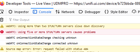

Привет, @HwGregg8! Какое у тебя соединение? Посмотреть это можно в консоли браузера, пример ниже.
Привет, @HwGregg8! Ты исключил возможность проблем с пропускной способностью канала? Проблема возникает только при использовании unifi.ui.com в браузере?

Согласно ответу Гленна из нескольких сообщений назад, откройте консоль разработчика в браузере: нажмите F12 (в Firefox/Edge на Windows), или попробуйте CTRL+SHIFT+J, либо через меню с тремя точками выберите «Инструменты разработчика». Переключитесь на вкладку «Консоль», если нужно, и смотрите записи при открытии Live View. Это должно выглядеть примерно так:
@UI-Glenn Ты спросил, какое у меня соединение. Никаких данных о состоянии соединения WebRTC нет. Скажи, где я могу это узнать, и я с удовольствием предоставлю.
