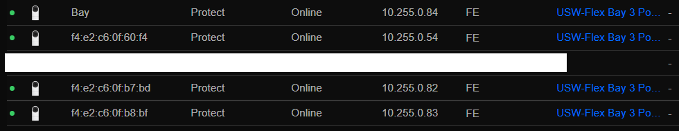

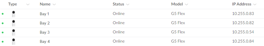

Protect: Controller: Ну, теперь я вижу MAC-адреса вместо сокращённых имён у всей камеры, кроме одной.

Очень интересно, что ты упомянул это, @NeilM-KCC. В моей сети я заменил USG-Pro4 на UXG-Lite, и впервые за долгое время мои устройства Protect появились в приложении Network (у меня Protect-устройства подключены к UNVR). Имена отображались нормально — я даже был в шоке их увидеть. Раньше они показывались как Клиенты, и в таком виде имена брались напрямую с UNVR. Это было вчера. Но, прочитав твой комментарий и посмотрев сегодня, я заметил, что у некоторых устройств Protect теперь нет имен, только MAC-адреса, а у некоторых других имя отображается не полностью. Когда я проверил UNVR, увидел, что в именах есть пробелы. Поправил имена и теперь жду, обновится ли это в Network на CKG2+. Процесс очень странный из-за своей непоследовательности, и это постоянная проблема.
