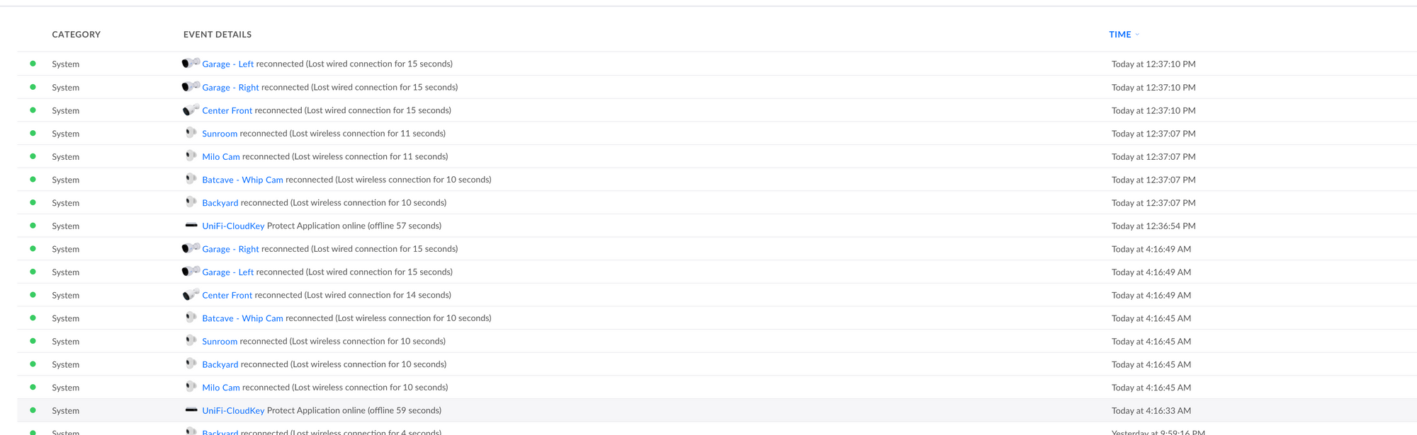

@UI-Team Привет, не уверен, связано ли это, но теперь я вижу, что мои проводные камеры и CloudKey отключаются, а потом снова подключаются: Есть какие-то предложения?
