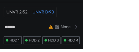

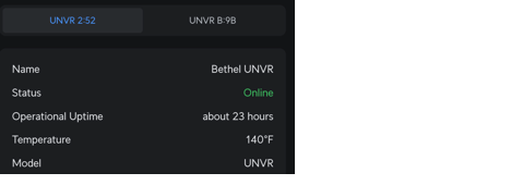

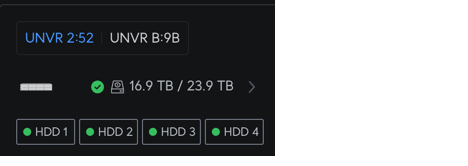

Утром мне наконец-то удалось объединить (2) UNVR. Однако после более чем 6 часов объединённый NVR всё ещё показывает "Обновление", а при попытке перенести камеры на объединённое устройство, они серые и не выбираются.Unifi OS вер 4.1.11Protect вер 5.2.42       Обычно синхронизация занимает столько времени? NVR не на одном коммутаторе, они в одной сети, подключены через UBB, работающий со скоростью 1.75гб/с, и я могу подтвердить, что трафик идёт в обе стороны. Хранилище на объединённом NVR всё ещё синхронизируется, если это имеет значение, осталось около 7 часов до завершения.**** Обновление ****Примерно через 20 часов хранилище на объединении показывает здоровое состояние, но на панели управления всё ещё показывает "Нет" и статус всё ещё "Обновляется".**** Обновление ****Прошло 2 дня, и изменений нет, объединённый NVR всё ещё показывает "Обновление", а панель управления показывает хранилище "Нет".

Заметил, что основной UNVR на Protect 5.2.49, а стекированный UNVR – на Protect 5.1.57. Пытался зайти по SSH на стекированный UNVR, чтобы обновить его до 5.2.49, всё прошло успешно, но в консоли всё равно показывает 5.1.57. Я в полном недоумении.
Я тоже застрял с той же проблемой. Я сделал то же самое – сломал стек и вернул его обратно, затем "Оффлайн" изменился на "Обновляется"... снова. Родительский диск синхронизируется, дочерние диски в порядке, но у дочернего в левой части дашборда статус "Восстановление". Похоже, выполняется какой-то процесс восстановления, который, собственно, что-то делает, а учитывая, что у меня 28ТБ хранилища, это может занять миллионы лет. Я даже пробовал сбросить настройки по умолчанию и родительское устройство, и дочернее, но ничего не помогло. @UI-Glenn может, стоит это проверить или это уже известный баг...? Можем создать отдельную тему, и я смогу предоставить файл поддержки.
