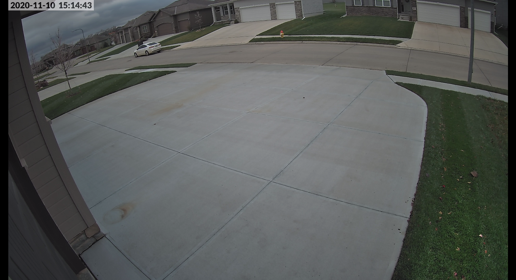

У меня такая же проблема с моими G4 Bullets. Один всегда был отличным, а второй — как и у других, как уже объясняли. Темный и мутный. Вот сравнение моих двух камер рядом. Обе сброшены к настройкам по умолчанию.
А вот снимок чуть раньше, чтобы понять, насколько здесь было темно совсем недавно:
У меня та же проблема с моим G4 Pro с самого начала. В некоторые дни изображение выглядит отлично, а в другие — ужасно темным, даже когда светит солнце. Сейчас на улице пасмурно, так что камере должно быть довольно просто выставить экспозицию, ведь в кадре нет сильных контрастов, но всё равно очень темно. Я быстро проверил, использовав оптический зум, приблизил камеру до проезжей части, и экспозиция увеличилась. После того как я отдал зум обратно, экспозиция осталась высокой, так что вроде бы какая-то программная ошибка.
До:
После:
