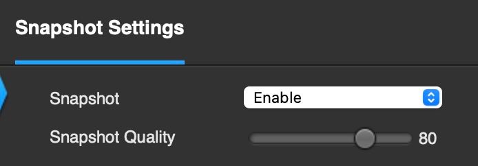

Конфигурация -> Камера -> Snapshot

3. Настройте параметры основного и подканала, и включите Snapshot.
