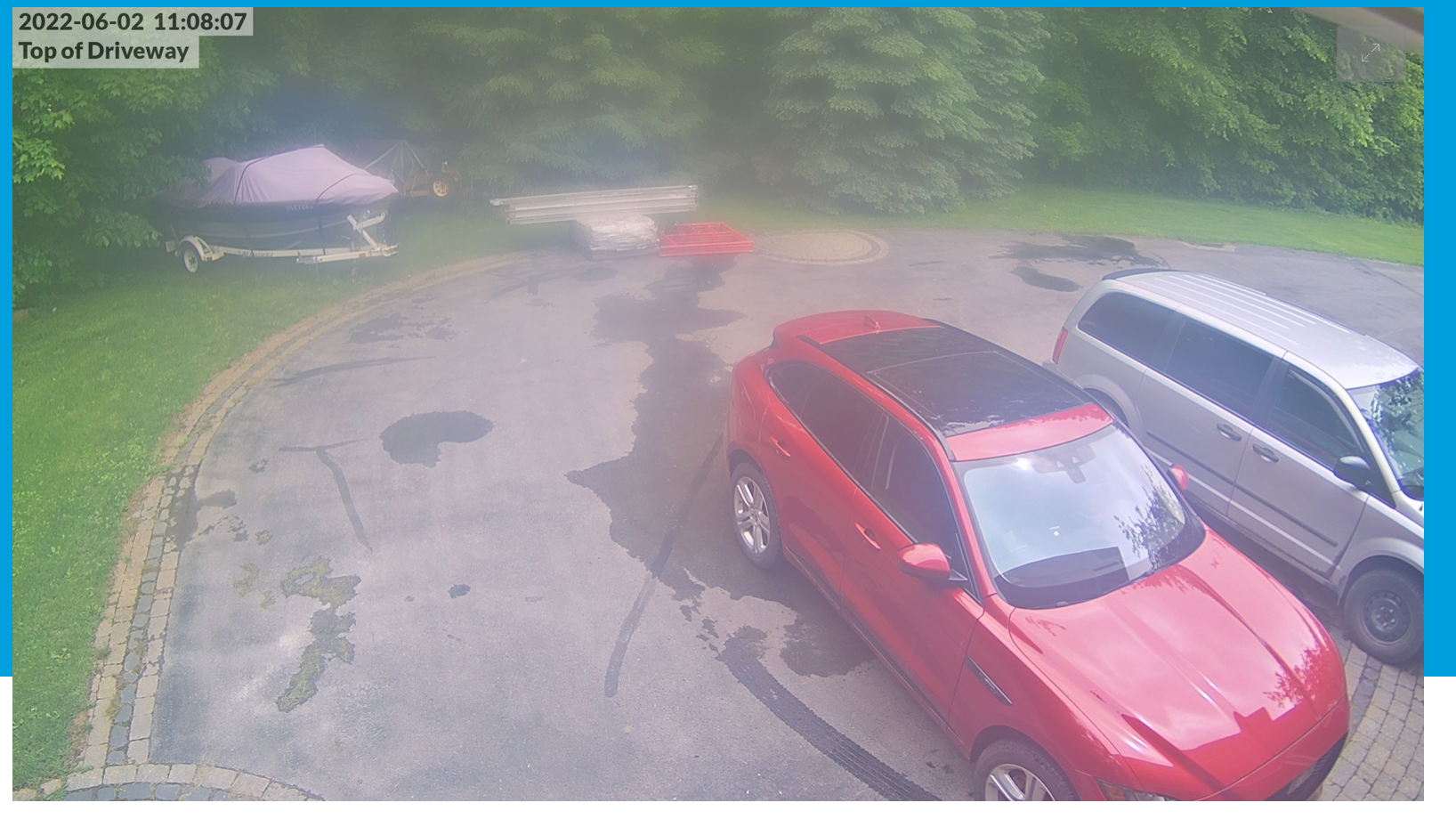

Я установил свою первую G4 dome, и картинка не такая четкая, как я ожидал. Кажется, появляется какое-то размытие или «призрачный» эффект, который постепенно становится сильнее к краям изображения. Такое ощущение, что камера чуть-чуть не в фокусе или что-то в этом роде. Я пробовал разные настройки, но они, похоже, не помогают. Даже при хорошем освещении, в центре кадра, с расстояния 15-20 футов, номерной знак машины выглядит более размытым, чем должен быть.
Я проверял и с куполом, и без, а также чистил объектив.
Вот скриншот с камеры на 4MP, увеличенный участок по краю картинки. В этом примере призрачный эффект жёлтого цвета заметен сильнее всего, но в целом видно, что всё немного размыто. Этот участок находится всего в 20 футах от камеры (установлена под свесом двухместного гаража, смотрит на дальнюю сторону подъездной дороги).
Это обычное явление или у меня просто бракованная камера?

Вложена фотография, на которой видно размытие. Камера слева явно дает сбой. Обе подключены на столе рядом со мной к UDR с настройками по умолчанию. На камерах нет куполов. Слева проблемная G4, справа — моя новая G5, для справки.
Я снял и тщательно очистил крышку объектива, как снаружи, так и изнутри. Пока крышка была снята, я проверил видеопоток, и размытость всё ещё присутствовала. Я аккуратно почистил сам объектив камеры, но размытость осталась. Значит, дело не в грязи на объективе или крышке, а в чём-то внутри самой камеры. Мне разочарование вызывает служба поддержки Unifi — они до сих пор не ответили на мой запрос. Думаю, у меня камера с заводским браком.
Это может быть на внутренней поверхности.
Я тщательно почистил объектив и крышку объектива, при этом ничего не изменилось. Но спасибо за идею.
