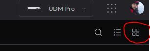

Откройте UniFI Network на ПК. Мой компьютер находится в той же сети, что и cloud key.
1) В правом верхнем углу экрана включите просмотр в плитках.
2) Левой кнопкой мыши кликните на отключённое устройство — откроется вкладка с деталями.
3) Нажмите на Config.
4) Пролистайте вниз до раздела Manage device.
5) Пролистайте вниз до Forget this device.
6) Подтвердите «Remove» в появившемся окне.
7) Наслаждайтесь тем, что больше не видите своё отключённое устройство :)

ОБНОВЛЕНИЕ: Нашёл решение! Зайдите в Devices, затем в правом верхнем углу смените отображение с списка на плитки. Теперь можно кликать по отключённым устройствам и выбрать Manage > Forget Device. Это баг, который надо исправить!
