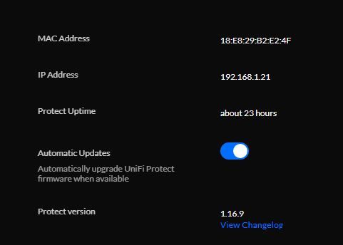

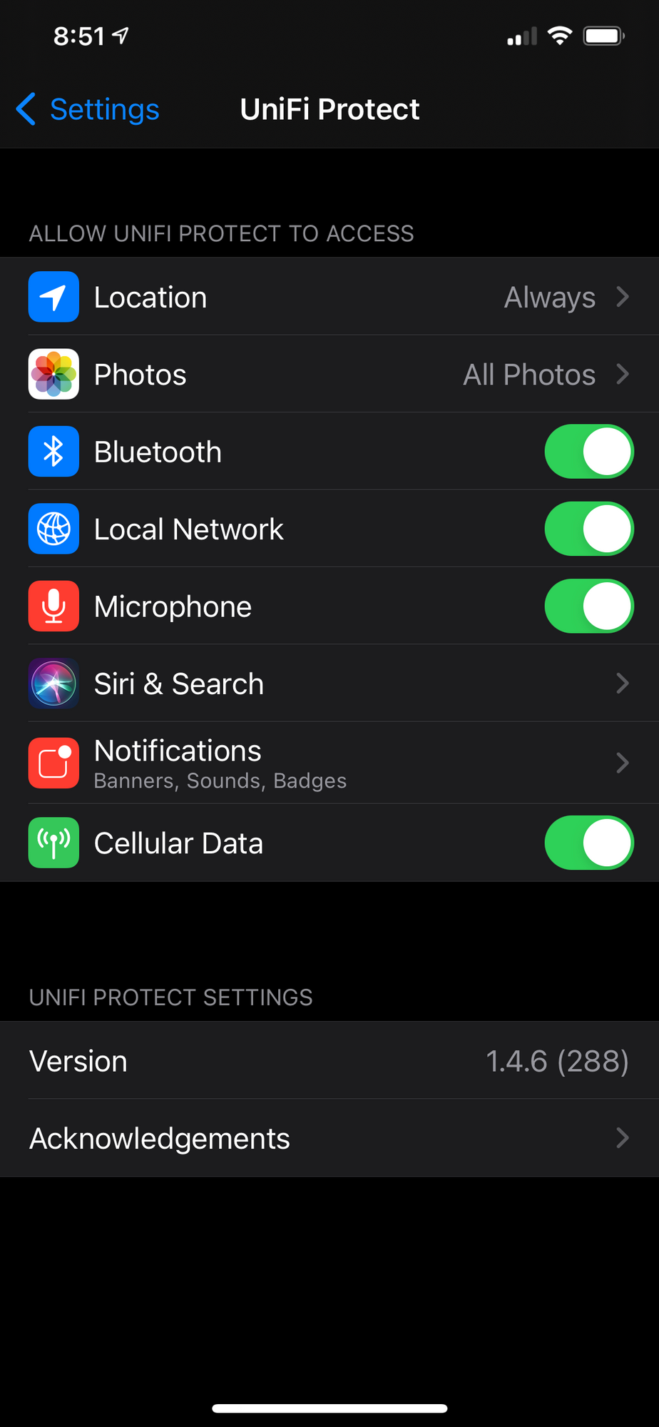

Привет! Уже несколько недель у меня проблема с геозоной — она перестала работать. Я постараюсь рассказать обо всём, что пробовал, так как перепробовал всё, что знаю. Очень надеюсь на помощь, потому что это важная функция, которая напоминает нам активировать сигнализацию и закрывать двери.
Что я делал:
- Переустанавливал приложение
- Убедился, что на всех устройствах установлена последняя версия ПО
- Изменял размер зоны определения с 250 м на 300 м
- Проверял, что точка доступа выключена
- Проверял, что мобильные данные включены
- Проверял, что определение местоположения стоит на «Всегда»
- Трижды проверил все настройки геолокации в iOS
- Удалял все уведомления и создавал их заново через WebOS
- Убедился, что основное устройство — мой iPhone
- Пробовал использовать одно уведомление на вход и выход, а также по отдельности (сейчас использую отдельно)
Устройство: iOS 14.3
Cloud Key Gen 2 Plus 1.16.9 (iOS показывает 1.13.7)

У меня всё ещё проблемы с геозоной. Использую Protect 1.19.2 на UDMP 1.10.4 и iOS-приложение 1.5.6 на iOS 15.1. Я удалял приложение на iOS и ставил заново. Телефон тоже перезагружал. Проверил — на UDMP включено определение местоположения. На iOS для Unifi Protect стоит "Всегда". В списке приложений, использующих службы геолокации, Unifi Protect тоже есть. Но я всё равно получаю уведомления, даже когда дома. Кто-нибудь сталкивался? Уже несколько месяцев эта штука не работает, и я так обрадовался, что в новом iOS-приложении конкретно упомянули улучшение геозоны, но пока результата нет... К тому же Unifi Protect до сих пор не появляется в списке обновления контента в фоне в настройках iOS. Не должен ли он там быть, чтобы обновлять локацию?
