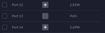

У меня недавно установленная камера G3 Dome (распакована примерно неделю назад), и я постоянно сталкиваюсь с проблемой её стабильной работы в сети. Перезагрузка камеры с помощью USW-Flex (который, в свою очередь, питается от 60-ваттного инжектора) со временем помогает. Однако чаще всего ситуация выглядит так, как на левом изображении ниже: питание подаётся (от 1,7 до 4 Вт), но камера не подключается к сети. На этой фотографии 1,74 Вт — что на самом деле аномально мало. Обычно потребление совпадает с G3 Flex на порту 5 и составляет примерно от 2,5 до 3 Вт.
