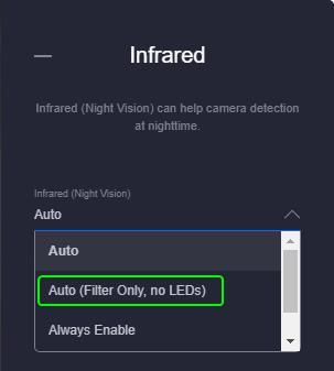

Это старая тема, и не стоит возлагать надежды на что-то, что произошло случайно. Эта функция доступна в Protect webUI и уже была там какое-то время. Камеры > Прямой эфир > иконка шестерёнки > Инфракрасный режим > Авто (только фильтр, без светодиодов)
