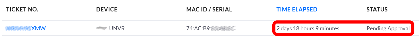

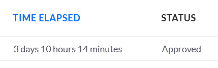

Сегодня оно впервые умерло с тех пор, как было одобрено для RMA, так что сейчас отправляю его дистрибьютору. Надеюсь, мне не вернут тот же самый экземпляр после фразы «мы тестировали 48 часов, и всё работает отлично» :)
RMA одобрено дистрибьютором после прямого контакта. Спасибо!
Привет, @Sergi-1st! Если дистрибьютор не ответит, ты можешь передать запрос на RMA напрямую в Ubiquiti/us.
Я отправил заявку на возврат через https://rma.ui.com, и сейчас она в статусе «Ожидает одобрения». Может, лучше сразу связаться с продавцом?
Привет, @Sergi-1st, в этом случае, пожалуйста, отправьте устройство по гарантии, если она у вас ещё действует.
