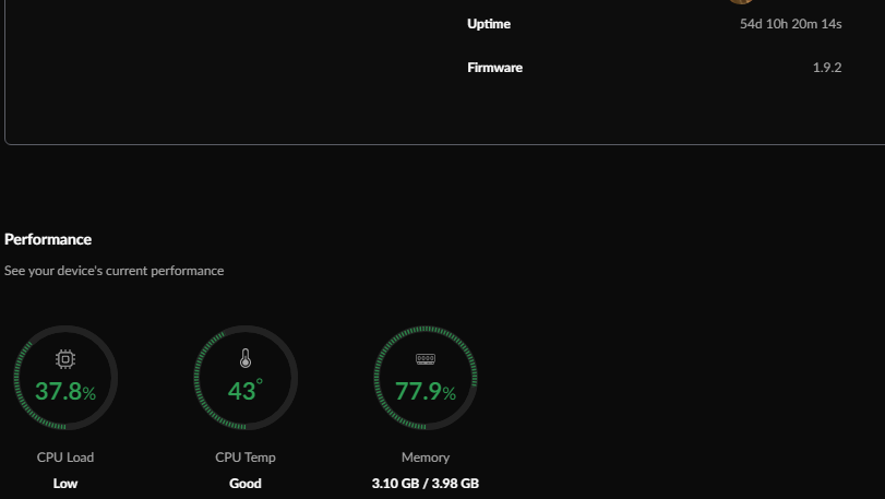

Привет снова! Похоже, я сделал ещё пару наблюдений… Для порядка: я использую UDMP с прошивкой 1.9.2 (почти два месяца непрерывной работы), добавил в сеть кое-какие новые устройства, например U6-* и ещё пару камер с видеодомофоном. Контроллер сети установил версии 6.2.25 в день релиза (пятница, 14 мая). Protect тоже работает на последней версии 1.18.1 с того же дня.
Итак, что я заметил: с обновлением контроллера до этой версии я вообще ни разу не пользовался новым интерфейсом! Использование памяти стабильно держится в районе 75-79%. Раньше, когда я работал только со старым интерфейсом, показатели памяти не поднимались выше 80%. Конечно, я не смотрю на этот график целый день, но помню, что раньше эти цифры были выше, когда использовал новый интерфейс сетевого контроллера...
Может, стоит попробовать новый интерфейс и проверить, снова ли появится повышенное использование памяти? Сейчас я довольно доволен стабильной работой текущей конфигурации. Немного переживаю, что снова начнутся зависания сети…
Что вы думаете? Может, попробуете не использовать новый интерфейс? Или у вас есть какие-то другие наблюдения, советы или опыт по этой теме?
