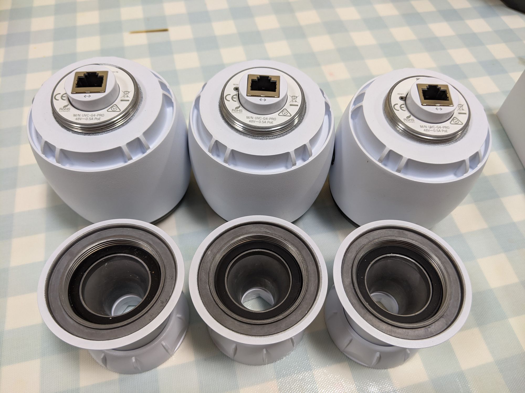

Обновление по этой теме: мне наконец удалось оформить RMA на 3 камеры, которые пострадали от конденсата на внутренней линзе. Заменённые камеры, которые прислала Ubiquiti, произведены во Вьетнаме и тоже оказались одиночными моделями, как и те 2 одиночки, что я получил изначально. Их прошли контроль качества в конце июля 2020, то есть совсем недавно были произведены и протестированы.

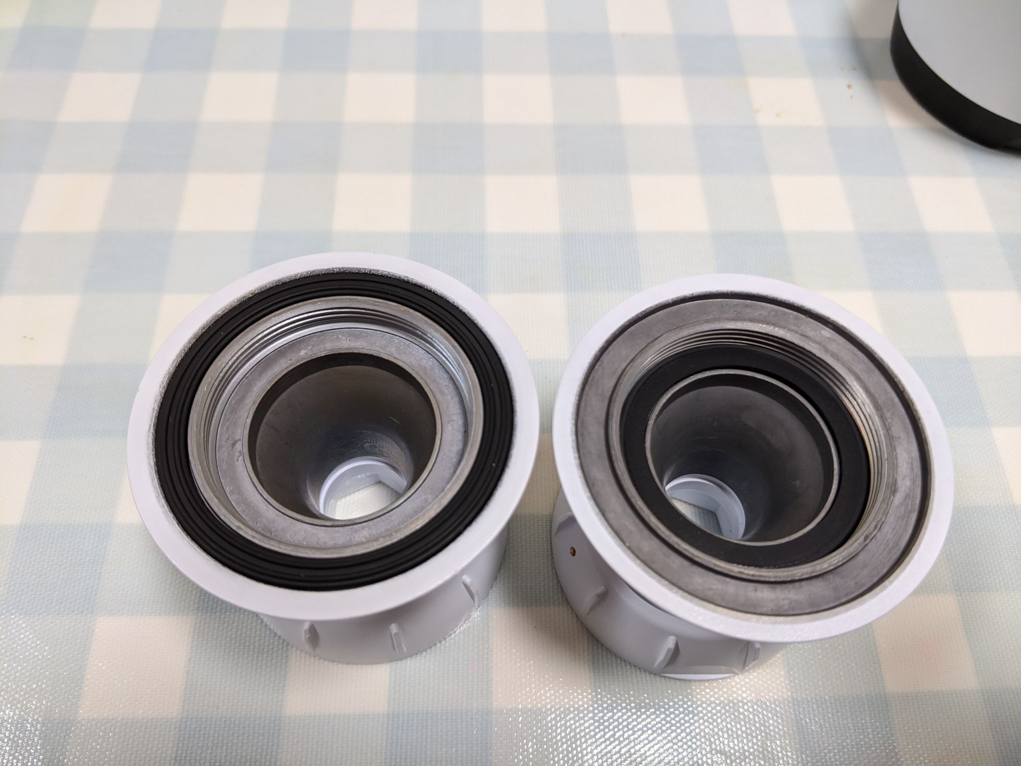

Для тех, кто столкнулся с этой проблемой, думаю, я нашёл источник всего конденсата. Похоже, Ubiquiti серьёзно провалились с контролем качества или дизайном, потому что камеры без конденсата имеют немного другой уплотнитель в креплении. Конечно, у меня небольшой опыт, но из 5 камер, 3 с конденсатом имеют чёрное резиновое кольцо внутри крепления, а камеры без конденсата, сделанные во Вьетнаме, — на внешнем кольце (фото прилагаются). Кроме того, при максимально затянутом креплении китайские камеры (те, что с конденсатом) имеют заметный зазор, в то время как вьетнамские создают плотное прилегание (тоже на фото).
Если это и есть причина всех проблем, которые у нас были, то Ubiquiti стоит серьёзно задуматься, ведь их молчание по этому поводу плохо сказывается на репутации бренда в целом. Мне непонятно, почему они не обновили уже имеющийся китайский запас камер новым резиновым уплотнителем — это всего пара минут на каждую камеру!

Два крепления рядом: слева — рабочее (произведено во Вьетнаме), с резиновым уплотнителем на внешнем кольце, справа — камера с конденсатом (сделана в Китае в 2019) с резиновым уплотнителем на внутреннем кольце: https://img.community.ui.com/de1f6ac5-9d75-4a11-8570-730c928c12b5/answers/027c5970-3e27-438a-8774-39b41ab0ac2e/0db1d465-bb56-4216-a2e2-4ff2027edb44
Все 3 камеры, отправленные по RMA, имеют уплотнитель на внутреннем кольце, посмотрите свои камеры с конденсатом: https://img.community.ui.com/de1f6ac5-9d75-4a11-8570-730c928c12b5/answers/027c5970-3e27-438a-8774-39b41ab0ac2e/6a43edbb-dce9-4668-9114-40da9930d185
