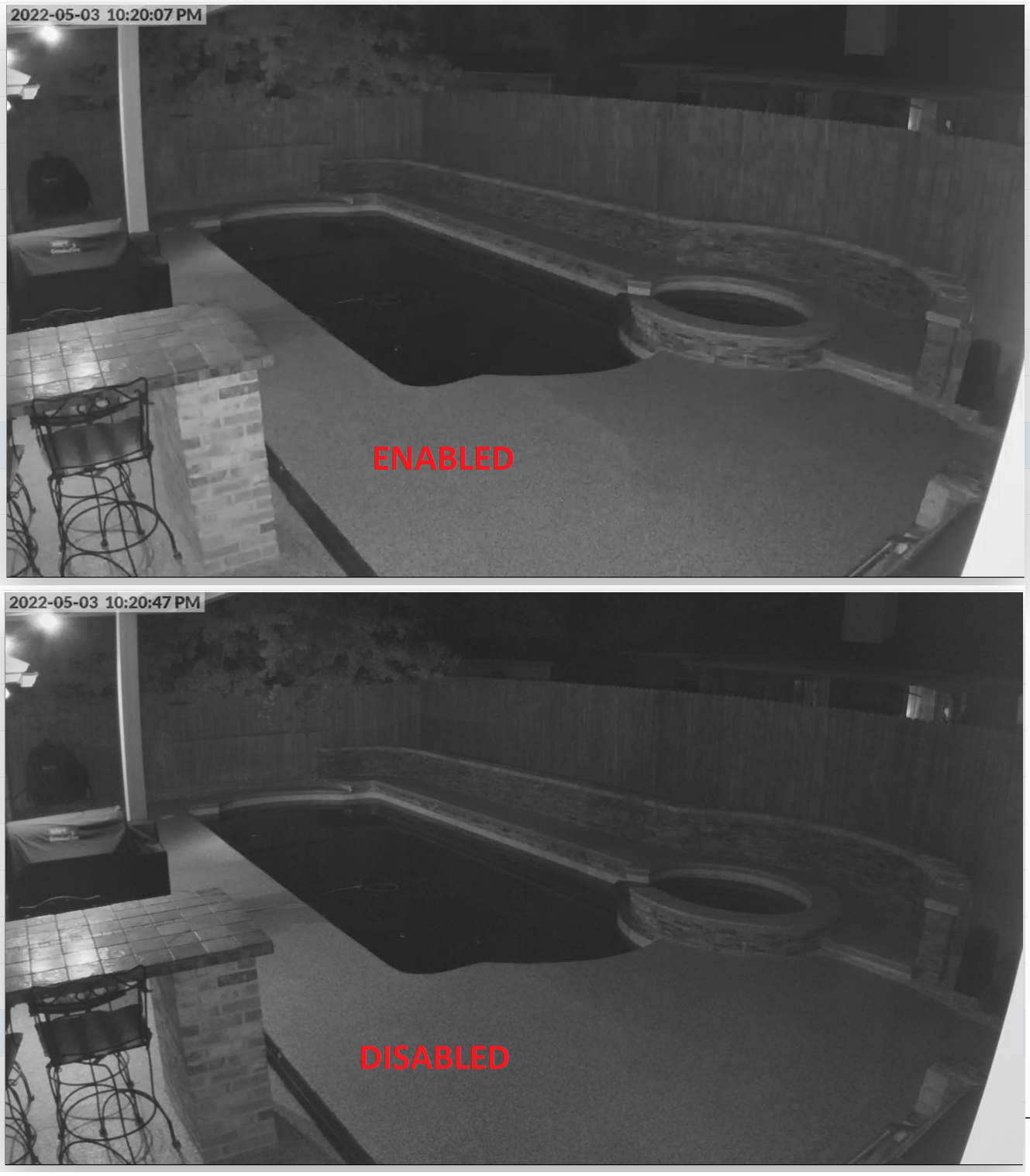

Я только что заметил ту же проблему сегодня вечером. Моя G4 bullet подключена к USW-Flex, который питается от POE-50-60W. Я сделал перезагрузку питания POE — несколько минут всё работало нормально, но потом опять начало мигать. Мой контроллер — UMDP с версией 1.11.4, Network 7.1.61, Protect 1.21.6. Нужно ли мне делать RMA для IR-удлинителя? Если отключить «External IR Accessory», то работает без проблем. Мне удалось воспроизвести проблему после сброса управления и повторного присоединения с включённым и отключённым внешним IR-аксессуаром. Оставлю его отключённым, пока не получу ответ. Разница в работе между включённым и отключённым незначительная. Я купил его, поэтому оставил установленным, но если бы заранее знал, не стал бы переплачивать.
