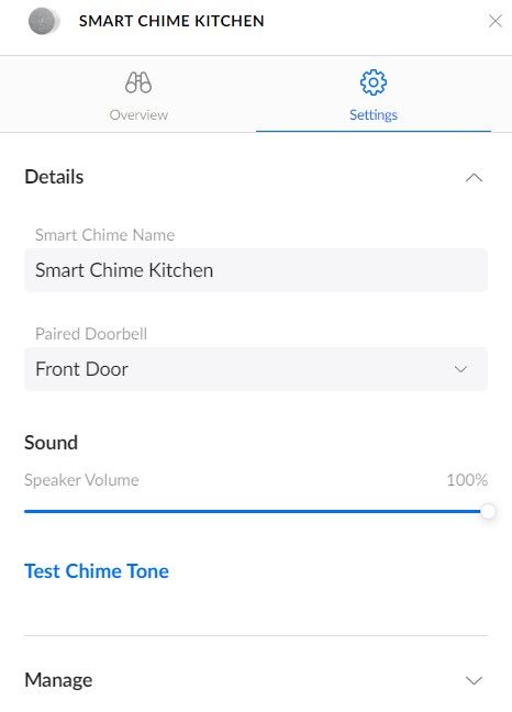

У меня новый звонок, работает отлично, но беда в том, что у меня два звонка, а можно подключить пейджер только к одному из них.
Добавлю по одному на каждый этаж моего дома.
На 100% громкости звучит громче, чем мои механические колокольчики.
У меня сегодня появилась такая, это европейская версия, поэтому я просто использовал адаптер для Великобритании и подключил его незаметно, потому что вылезать из розетки на 8 см не выглядит безопасно :) Работает надежно и хорошо, быстро и без проблем интегрировалась с экосистемой Protect. Простая настройка, громкость, одна мелодия — всё равно лучше, чем обходные пути в Home Assistant. Жду версию для Великобритании!
