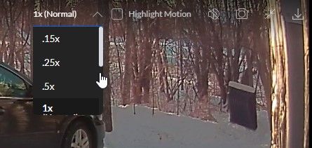

Недостаточно просто иметь полоску прокрутки, как селектор скорости на плеере, который не двигается, это должна быть настоящая рабочая полоска прокрутки.
Та же проблема у меня. Было бы здорово, если бы появился ползунок прокрутки!
Извините. Хотел добавить этот клип:
