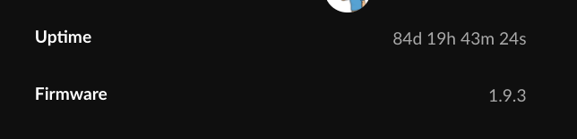

Мой UDMP на версии 1.9.3, работает как часы.
