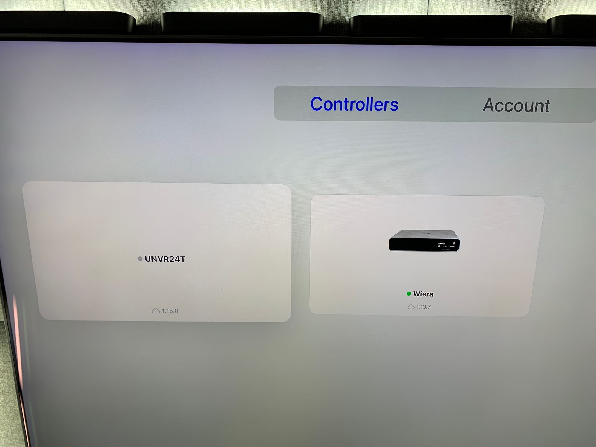

Только что добавил UNVR и могу подтвердить, что приложение tvOS частично работает с CloudKey Plus или UNVR. Проблема, похоже, в камерах. Оно отлично работает с G3 Flex и G3 Bullet, но с другими камерами, например, моим дверным звонком G4 или G3 Micro, приложение вылетает, как только я выбираю видеопревью этой камеры. Мой UniFi View отлично работает и с CloudKey Plus, и с UNVR. Так что, видимо, пока приходится выбирать либо аппаратное решение, либо стороннее приложение для просмотра RTSP (с меньшим функционалом, но оно работает) при использовании AppleTV.

Думаю, тут две причины. 1) Оно не поддерживает устройства UniFi OS — UVNR, UDMP или CloudKeys с бета-прошивкой — к ним доступ идёт через другой портал, а раз приложение не обновлялось, то, скорее всего, оно просто не знает, куда смотреть. 2) Похоже, оно также не поддерживает некоторые новые камеры на свежей прошивке, даже если они работают на версии Protect 1.13 на Cloud Key. Один из таких девайсов, который может работать с Protect 1.13, требует бета-версии iOS-приложения Protect, чтобы его добавить. Так что логично, что приложение, которое не обновлялось, не сможет работать с этими устройствами. Почему UI не обновляет приложение для Apple TV? Отличный вопрос. Последнее обновление было 31 июля 2019 года.
Ubiquiti совсем забыла про это приложение??? Оно перестало работать с UNVR.
Это всё ещё не работает в Unifi Protect 1.16.9.

Это известная проблема, в UI в курсе.
Приложение перестало работать на моём ATV сразу после обновления tvOS до версии 14.2. У кого-то ещё такая же проблема? UDM-Pro/USW-24 Poe/G3 Flex Cameras. На iPhone, iPad и компьютере работает нормально. Спасибо.
