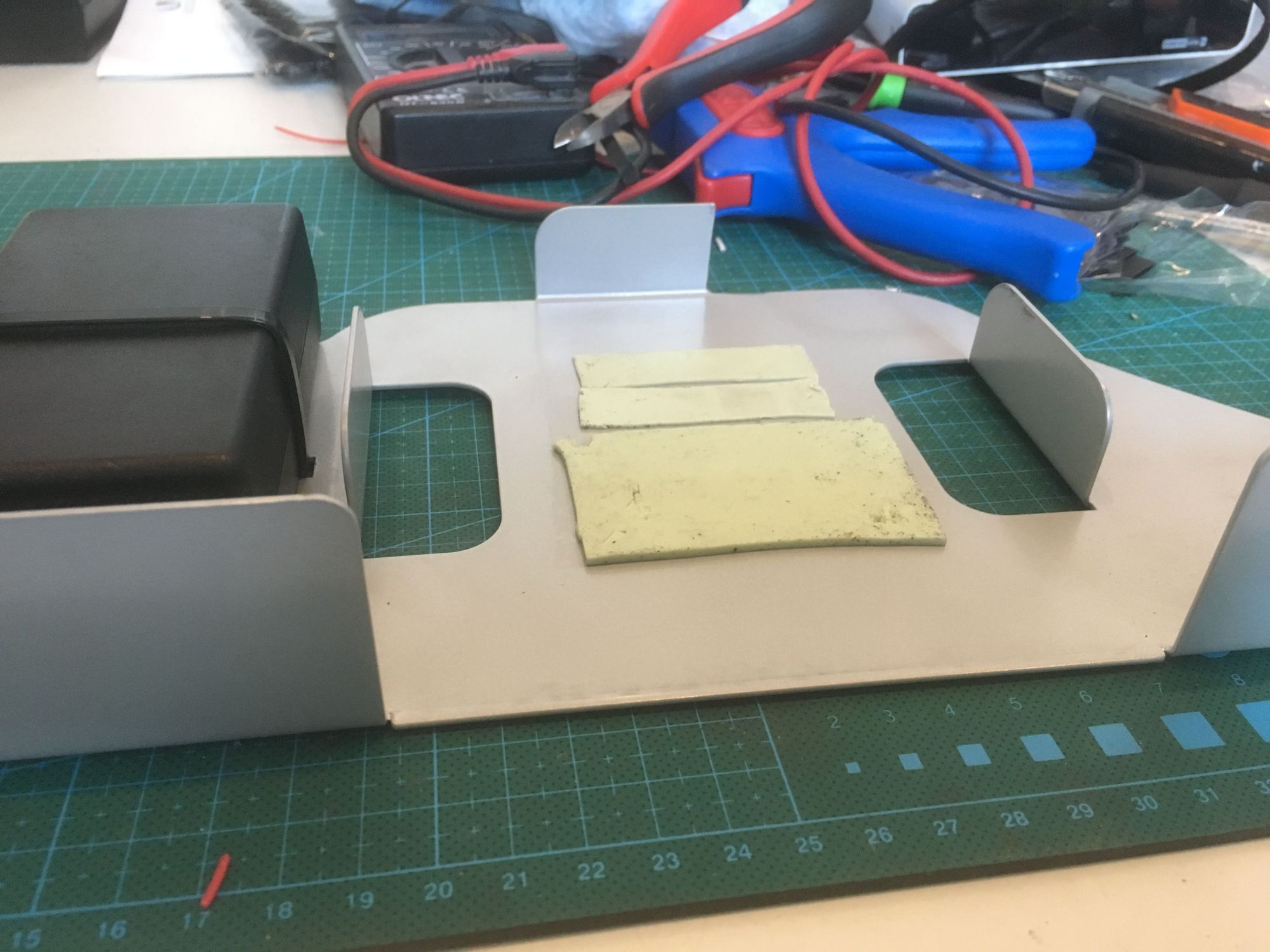

Я ставлю UCK на верх 9U стойки, снизу — щётковая панель и 8-портовый PoE свитч. Устройство на креплении USG rackmount. Нужно только немного вырезать сзади, чтобы сетевой разъём вошёл:
Первое — так как корпус используется как радиатор, и хотя сталь не лучший проводник тепла, всё же лучше чем ничего — я решил использовать крепление для отвода тепла. Поставил между UCK и креплением термопрокладки. Это старые термопрокладки, которые у меня остались от моддинга видеокарт. Там не идеально чисто, но поскольку там нет контакта с электроникой — проблем нет:

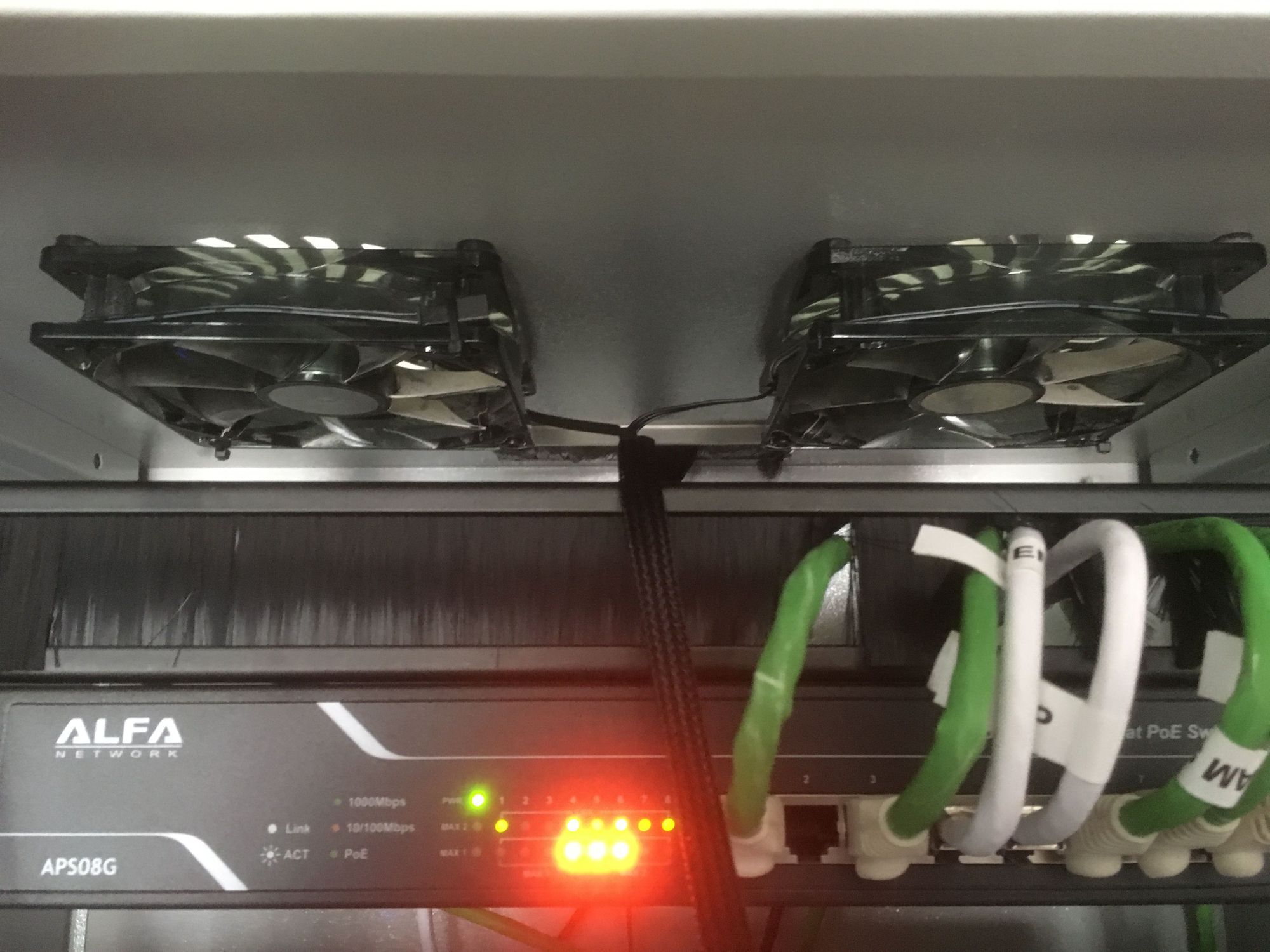

Так как сверху стойки предусмотрено место для двух вентиляторов 120мм, я поставлю два старых Cooler Master из корпуса ПК, который я обновил до водяного охлаждения. Сделал аккуратную проводку для вентиляторов:
Вентиляторы нашли своё новое место:

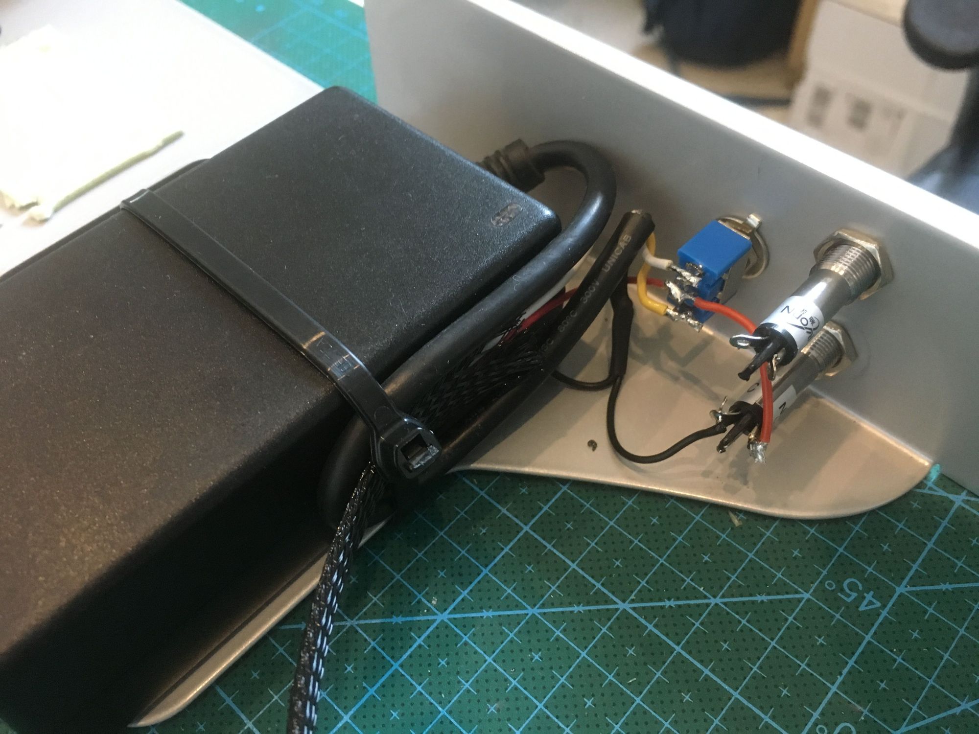

Теперь в месте, где на креплении для USG располагается блок питания, я поставлю старый блок питания 5/12V, найденный среди электронных запчастей. Поставил переключатель, чтобы можно было выбирать между низкой и высокой скоростью вентиляторов, в зависимости от ситуации. Например, зимой не нужно гонять их на полной скорости. Ещё добавил один светодиод на будущее. Переключатель снизу = 5V, сверху = 12V:
Для проводов и разъёмов использовал старые кабели от RC сервоприводов. Вот так всё готово к установке в стойку:

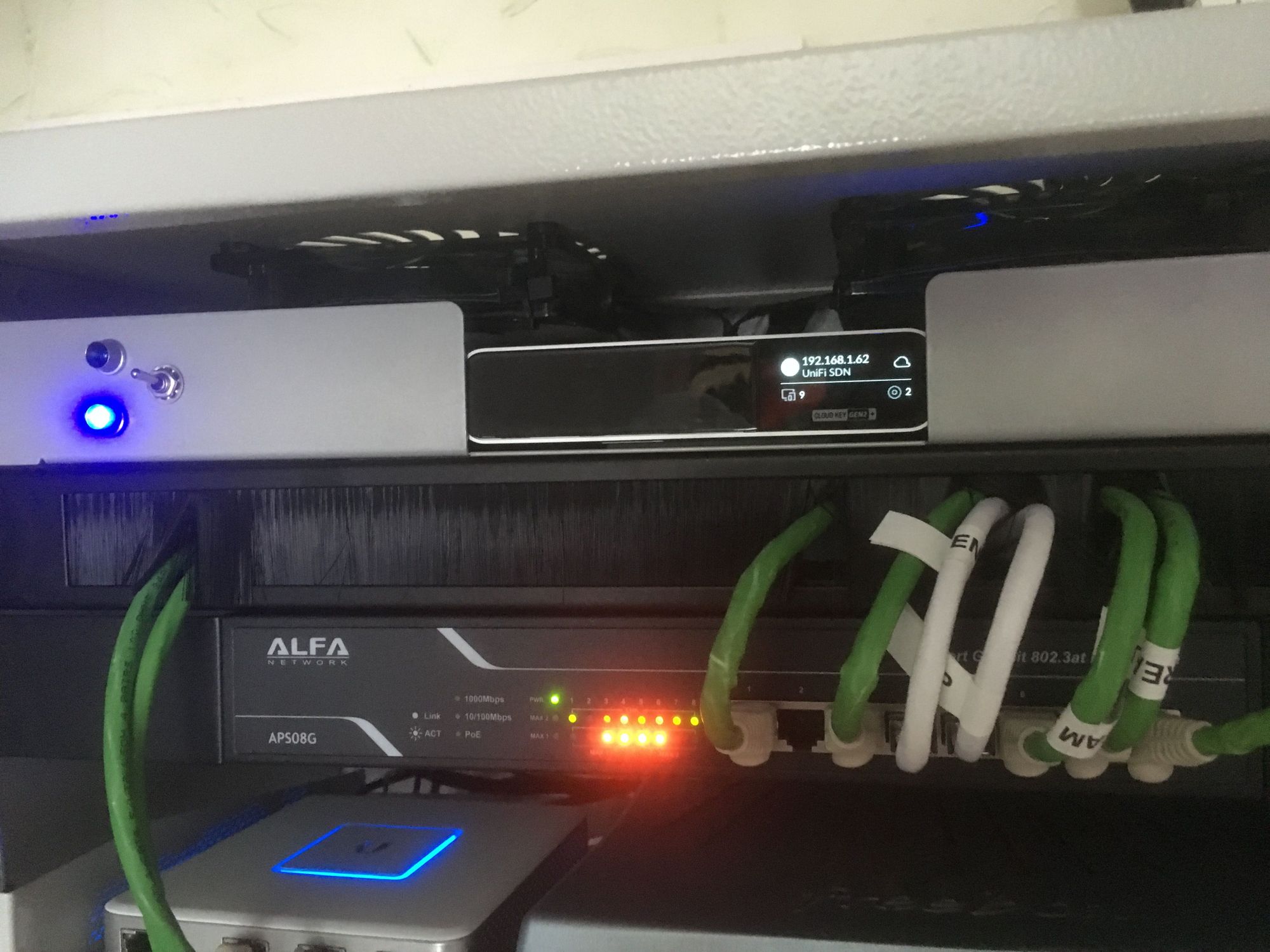

Работает отлично:
Одна картинка лучше тысячи слов:
Теперь мой Cloud Key Gen 2 Plus работает на 15°С холоднее, корпус при прикосновении совсем прохладный.
Я гораздо спокойнее за срок службы жёсткого диска, да и все компоненты в стойке получают пользу от вентиляторов, выгоняющих горячий воздух.
