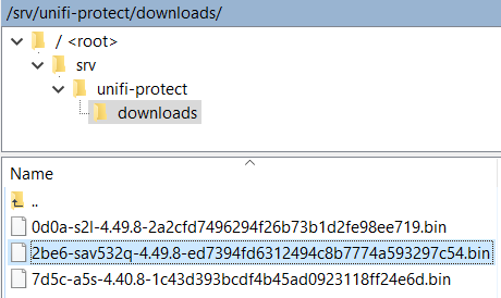

Ты можешь вытащить это из консоли.
Сброс до заводских настроек работает. Как только я повторно подключаю устройство, прошивка обновляется и снова зависает. Я бы сделал обновление прошивки вручную, но не могу найти, где её скачать.
