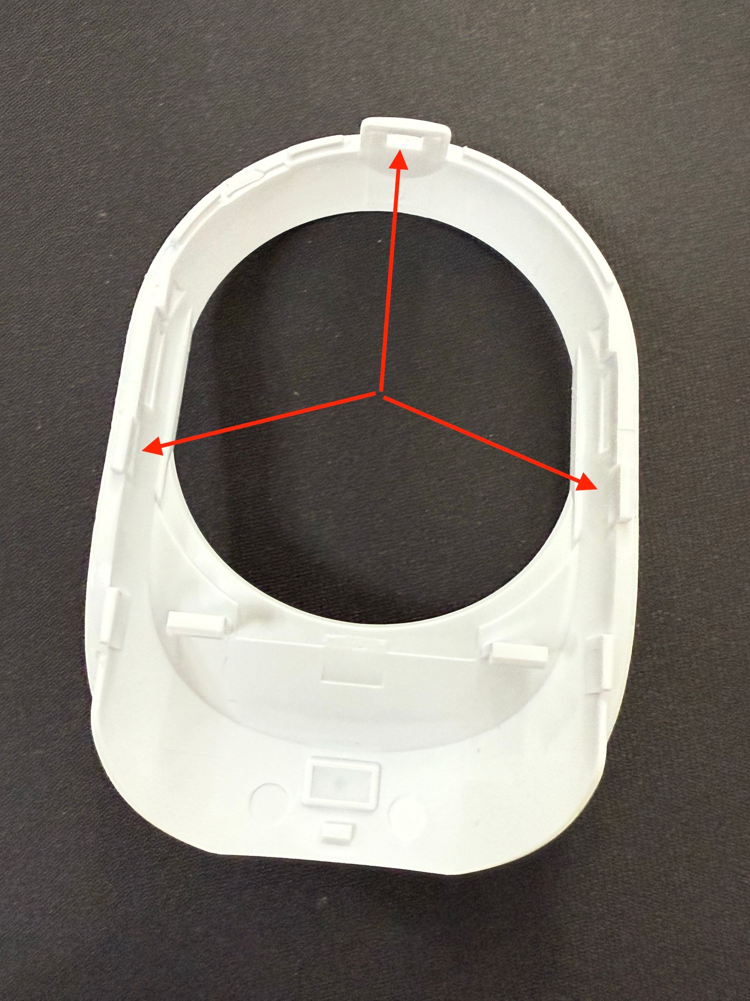

* Удалите переднюю белую внешнюю часть, используя что-то острое, чтобы открыть защелки.

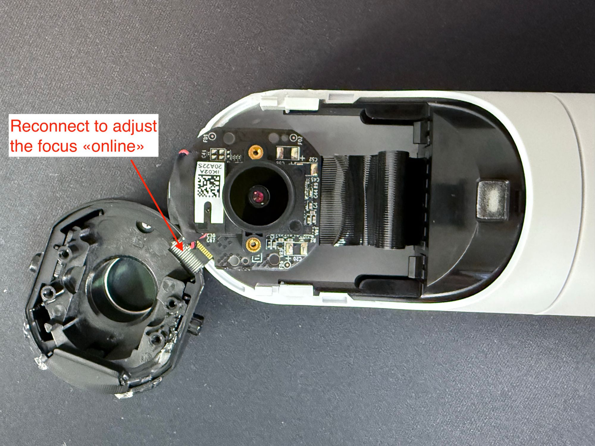

* Временно отключите провода, как показано.
* Выкрутите печатную плату из крышки камеры.
* Удалите клей с резьбы линзы.
* Теперь можно снова подключить провода, включить камеру и отрегулировать фокусировку в режиме реального времени.
* Не забудьте отключить провода, чтобы вернуть крышку, а затем снова подключить их.

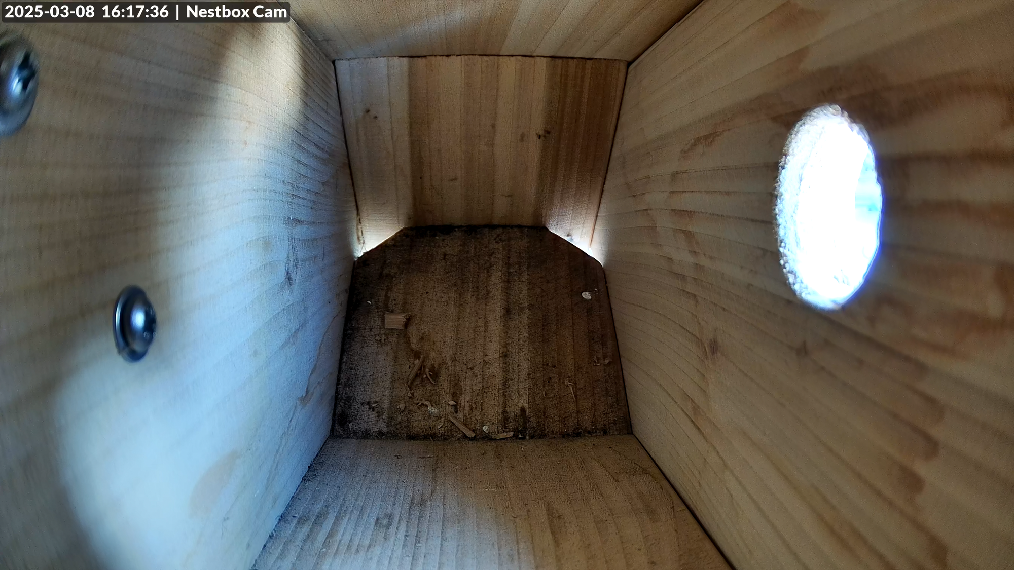

Вот финальная настройка с примерами кадров:
