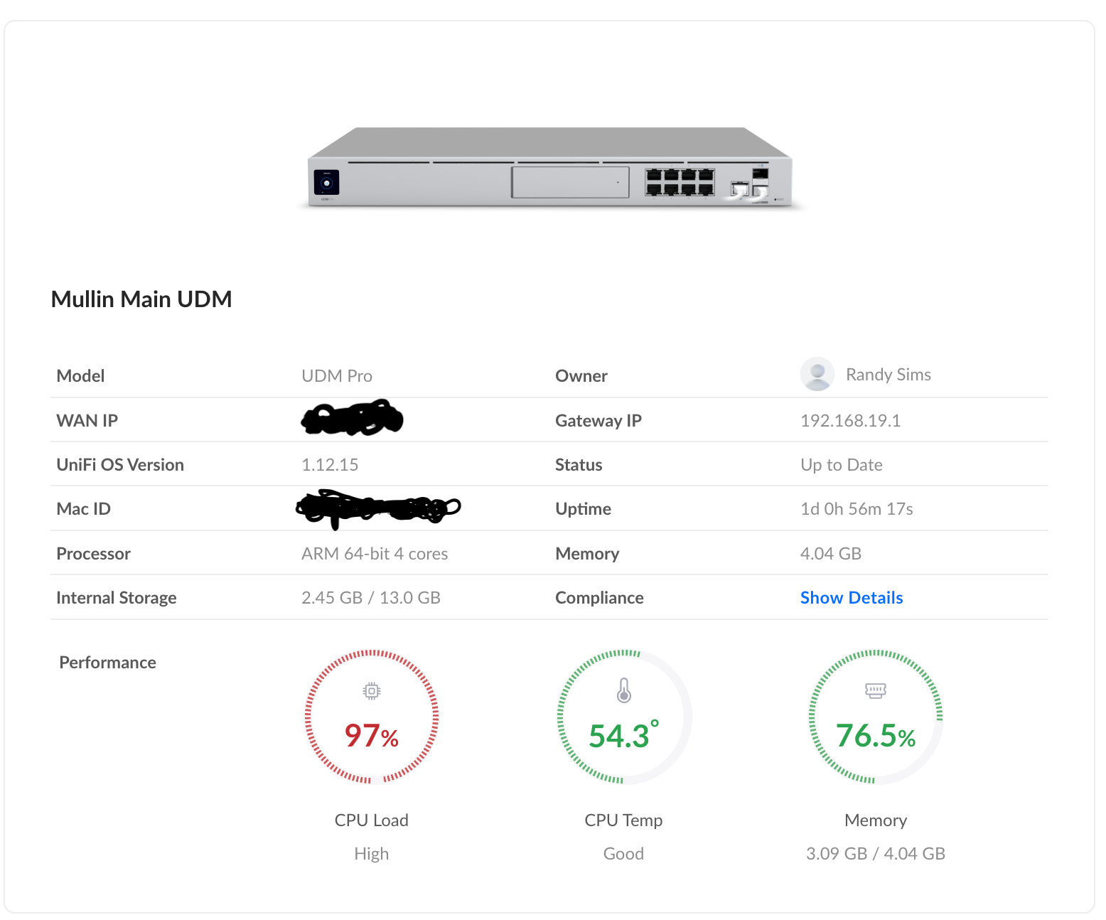

У меня такая же проблема. Через 7–10 дней я больше не могу подключиться к консоли Unifi. Тогда приходится перезапускать её удалённо. Это единственное, что я могу сделать, и ждать около 15 минут, пока она снова появится в сети. В этом отеле у меня есть UDM-PRO с четырьмя USW-PRO-48-POE, UNVR, около тридцати камер UVC-G3-Dome и G4-Bullet, не считая примерно тридцати точек доступа: UAP-AC-IW и U6-Lite.
У нас такая же проблема с несколькими нашими UDM. Приложение для управления сетью иногда не отвечает и вызывает полное повторное подключение устройств, управляемых UDM. В данный момент нагрузка на память у UDM составляет примерно 68-80%. Тут явно проблема с памятью из-за какого-то обновления, которое вызывает эти сбои. Также сейчас наблюдаем высокую загрузку процессора.
