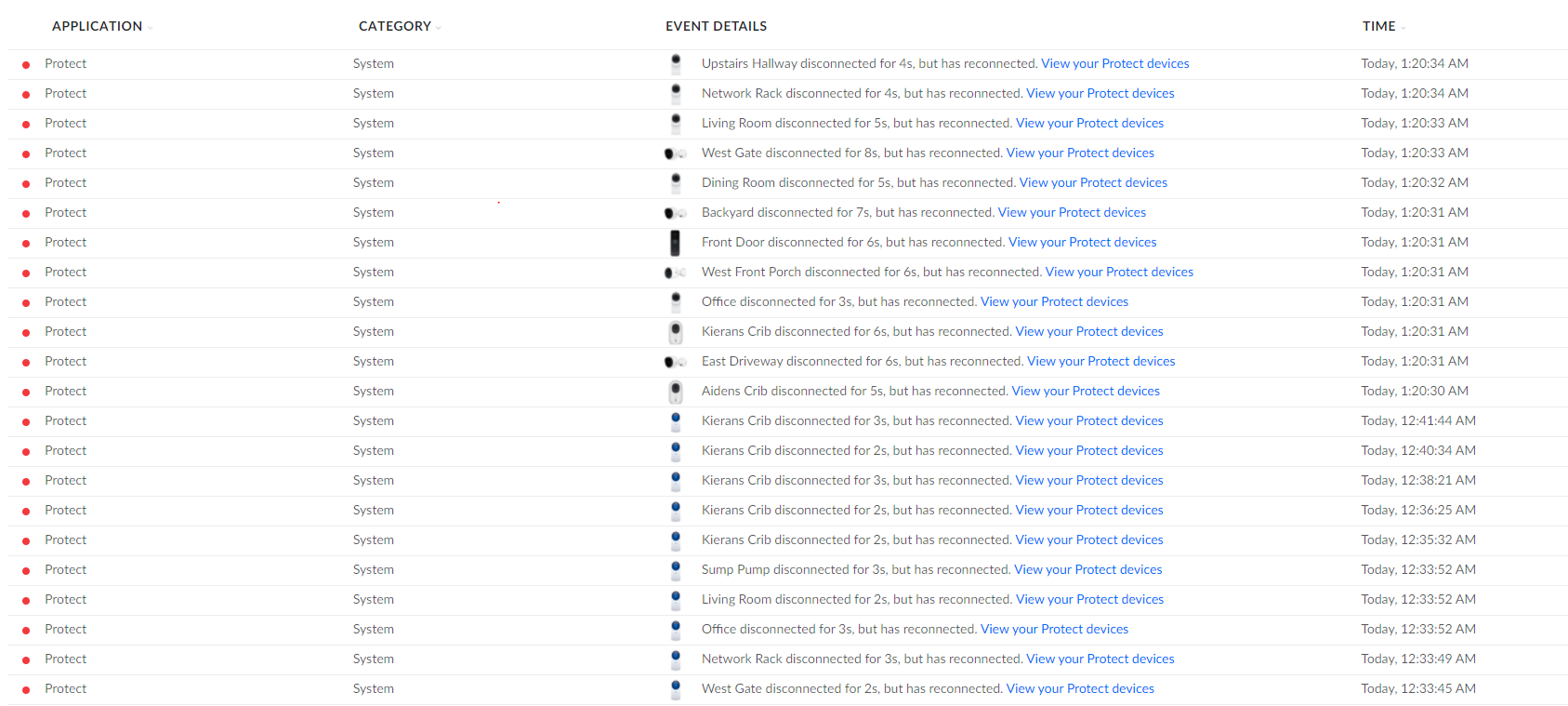

@UI-Glenn Это определённо проблема. Устройства постоянно включаются и выключаются, как сумасшедшие. Пожалуйста, уточните дальнейшие шаги.
Привет, @UI-Glenn, я выяснил, что причина, по которой я не могу подключить свои UP Senses или дверной замок, в том, что мои точки доступа постоянно переключаются с состояния «Доступно» в «Оффлайн», что совпадает с переходом UNVR-Pro из «В сети» в «Ожидает принятия». Ни одна из моих точек доступа не переходит из состояния «Доступно» в «Связано». После сброса всех устройств к заводским настройкам я больше не могу добавить свои BLE-устройства обратно в сеть, а это серьёзная проблема. Есть ли какой-нибудь способ вернуть мои точки доступа в состояние «Связано», чтобы я мог попробовать повторно принять свои BLE-устройства? Это ещё и перебрасывает меня с прямого подключения к UNVR-Pro в приложении Protect на веб-подключение и обратно. В целом, это творит хаос в моей сети. WAN тоже несколько раз отключался из-за этого. Любые советы будут полезны. Спасибо за помощь. Прилагаю дополнительные файлы поддержки для просмотра. Все устройства были сброшены к заводским настройкам.

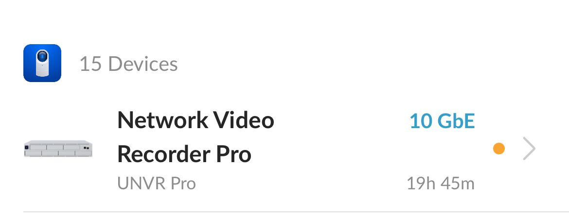

@UI-Glenn Фотографии из iOS-приложения тоже показывают UNVR в состоянии ожидания принятия.

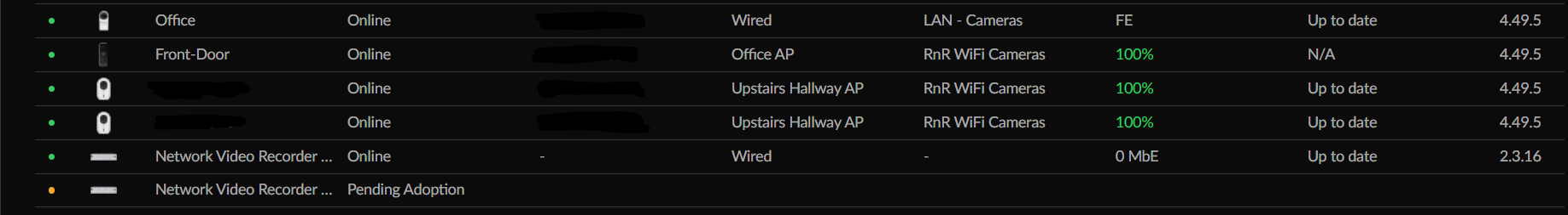

@UI-GlennPictures добавил ниже. Сегодня утром через веб-интерфейс я наблюдал, как это происходит каждые несколько секунд. Похоже, устройство путается, с какого порта брать IP-адрес — с RJ-45 или с SFP+. Не знаю, как сбросить эти настройки, чтобы проверить, поможет ли это? Подскажите, что делать дальше. Спасибо!
Привет, @UI-Glenn. Вчера вечером обновился до последней бета-версии, и UNVR-Pro действительно отображается в разделе Protect под вкладкой Unifi, что отлично. Однако UNVR-Pro переключается из состояния ожидания принятия в онлайн и в веб-интерфейсе, и в приложении на iOS. Раньше у меня был подключен порт RJ-45 к основной LAN, чтобы приложение Protect могло видеть устройства в разных VLAN, и я мог напрямую подключаться, когда нахожусь дома, а порт SFP+ был подключен к VLAN с камерами и всеми камерами. Но теперь, когда пытаюсь подключиться через приложение Protect на iOS, соединение не устанавливается, хотя отображается статус «локальное подключение». Только если я отключаю RJ-45, приложение на iOS позволяет подключиться к UNVR-Pro, но тогда это происходит через веб-интерфейс, что нежелательно, когда я дома. Я хочу иметь возможность подключаться напрямую. Я изменил оригинальную тему и загрузил файлы поддержки для вашего просмотра. Использую последние EA прошивки и ПО для всех устройств. Пожалуйста, подскажите, какие шаги делать дальше. Спасибо.

Привет, @UI-Glenn, @ericnix и я используем последние версии EA. Но при этом его интерфейс SFP+ (Camera VLAN) отображается во вкладке UniFi Devices контроллера сети, а интерфейс RJ45 (Default LAN) — во вкладке Clients контроллера. Очень трудно поверить, что у двух людей с такими похожими сетями может быть такая разница, из-за чего я думаю, что здесь какая-то скрытая проблема. Можете объяснить такое поведение? Пожалуйста, подскажите, что делать дальше. Ещё раз спасибо за помощь!
@Kyler721 Как и у тебя, у меня RJ45 подключен к основной LAN, а SFP+ к VLAN для камер. Это позволило iOS Protect обращаться к UNVR локально. Для обоих я прописал статические IP через Network, но странно, что я могу задать статический IP для SFP+ на UNVR, а вот для RJ45 – нет, если для порта SFP+ уже назначен статический IP. Может, @UI-Glenn знает, в чем там проблема. Когда нажимаю кнопку подтверждения, просто крутятся точки загрузки бесконечно. Если перейти на другую страницу, RJ45 снова переключается на DHCP, а SFP+ остается со статическим IP. Может, когда наберусь смелости, поставлю оба на DHCP и попробую назначить статический IP сразу для обоих. Мой порт SFP+ отображается во вкладке устройств, а RJ45 – во вкладке клиентов.
