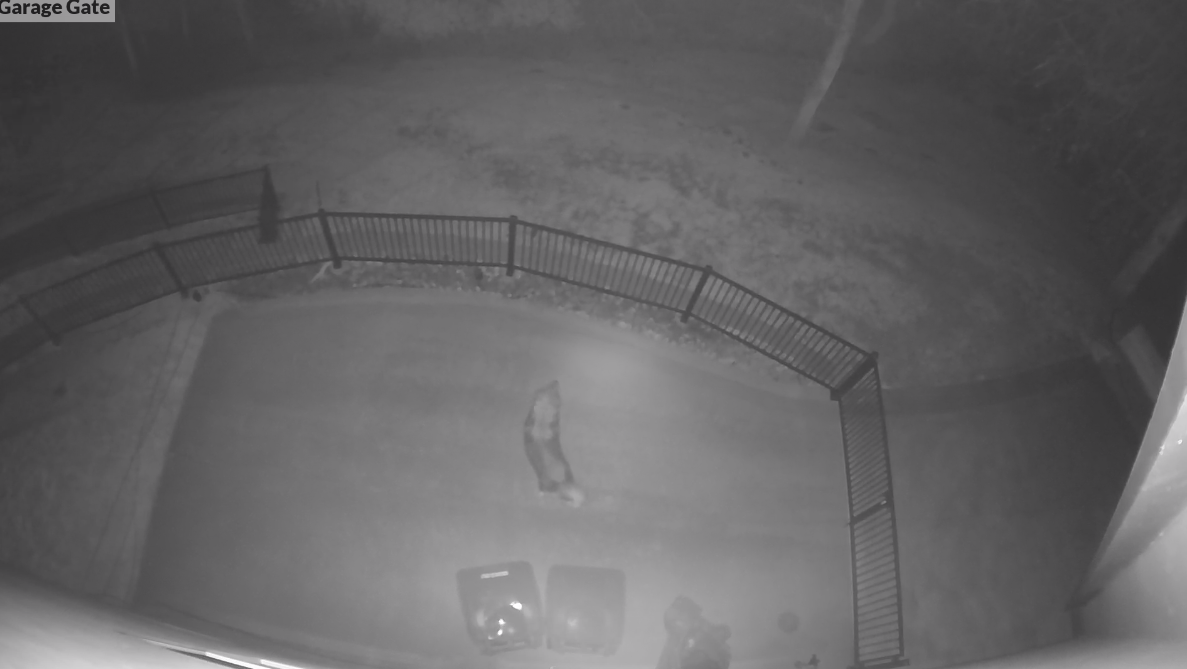

Наконец-то дошли руки установить G3 Pro, которую я купил какое-то время назад. Камера работает отлично, и детекция движения днём тоже супер. Но ночью ничего не фиксирует; не совсем понимаю, как можно подкорректировать изображение. Может, добавить контраст? В этом месте нет никакого дополнительного света, кроме ИК-светодиодов на камере да, возможно, небольшого рассеянного освещения издалека. Камера установлена в коньке крыши, примерно в 15-20 футах от земли.
Прикладываю пример видео с довольно очевидным движением ночью — я и моя большая собака двигаемся около мусорных баков и прочего. Никакой детекции. Всё поле зрения покрыто зоной с чувствительностью 50%, плюс сверху добавлена зона с чувствительностью 85% для бетонной поверхности. Днём даже просто движение моей собаки в этой зоне вызывает срабатывание, как и ожидалось.

Привет, @vvuk! Из-за низкого качества изображения ночью движущийся объект детекции получается слишком маленьким, чтобы текущий алгоритм мог считать это реальным движением. Самый простой выход — установить камеру немного ниже.
