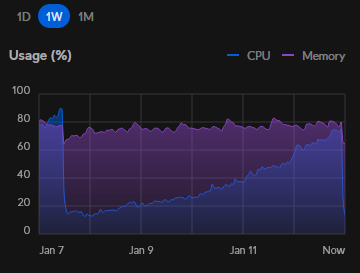

Привет, @vdiekon, не мог бы ты прислать новый файл с поддержкой? Где и когда именно произошёл сбой? Всё, что я вижу, — это резкий рост загрузки процессора на изображении.

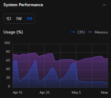

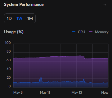

@UI-Glenn IPS/IDS отключены, а ловушки удалены, за последние несколько дней производительность стала лучше.

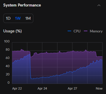

@UI-Glenn Оригинальный пост изменён, файл прикреплён. Ниже изображение производительности с отключёнными IPS/IDS:

Отключил IPS/IDS, как просили, и перезапустил консоль. Использование процессора всё равно постепенно растёт, пока консоль не перестаёт отвечать.
