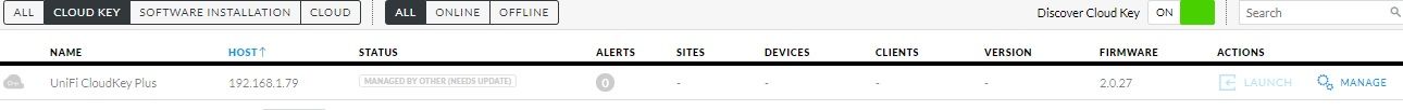

Всем привет, у меня проблема со статусом Cloud Key G2+, как на этом снимке . Я много раз пытался сбросить устройство, но статус всё равно остаётся таким. Кто-нибудь может помочь с этим разобраться?

У меня та же проблема. Но когда я пытаюсь зайти на новый портал (https://unifi.ui.com), выдает сообщение «Контроллеры не обнаружены», после чего меня перекидывает на https://network.unifi.ui.com/#/controllers/1/50, где я вижу два своих сайта (оба со статусом онлайн). При включенной в Chrome функции «Discover Cloud Key» вижу свой UniFi CloudKey v2 с затемнённой записью, статус — «Управляется другим» (нужна обновление). ВНИМАНИЕ: иконка «Управление» активна для затемнённого контроллера, и я могу войти в контроллер.
