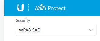

Кто-нибудь знает, поддерживают ли устройства G4 Doorbell и dns G3 Instant WPA3? У меня есть отдельный SSID только для них, и я пытался настроить его на WPA3 с обязательным PMF, но ни одно из устройств не подключается. Они подключаются, когда WLAN настроен как WPA2/3 с необязательным PMF, но, по-моему, они всё равно используют WPA2.
Да, я тоже могу подтвердить, что звонок G4 и камера G3 Instant поддерживают WPA3 с обязательной включённой функцией PMF.
Странно, камера отключилась, когда я сменил вайфай на WPA3, а потом снова появилась в сети через полчаса, когда я вернул обратно на WPA2. В любом случае, спасибо, что подсказали.
G4-Doorbell и G3-Instant оба поддерживают WPA3 (войдите в устройство и сделайте изменение) Нет понятия, почему нужно выбирать это вручную, и почему режим не определяется автоматически. Может, ответственный разработчик ещё не настолько опытен.
