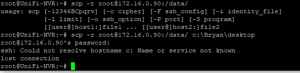

Вам нужно запустить команду scp из командной строки или PowerShell на вашем компьютере. Она подключится к UNVR, заберёт папку или файлы из первого пути и скопирует их в указанное место на вашем ПК (второй путь). Подкорректируйте второй путь в соответствии с тем, куда вы хотите сохранить файлы.

Привет, так вот, прошивка обновилась до версии v1.4.9. Экран начальной настройки теперь выглядит по-другому, что обнадеживает. Но он всё равно не принимает мой логин от ui.com. Кажется, я неправильно выполнил команду SCP — раньше такого не делал, можешь, пожалуйста, проверить?

scp -r root@192.168.1.30:/data/ c:\users\%username%\desktop Извините, я вообще не разбираюсь в SFTP или SCP.

scp -r root@192.168.1.30:/data/ c:\users\%username%\desktop Привет, @bpisesky, не мог бы ты предоставить запрошенные данные?
