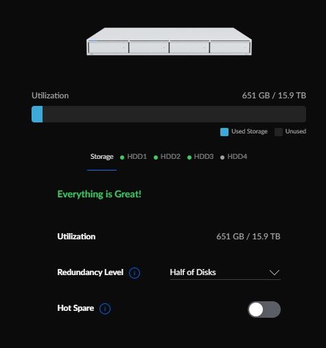

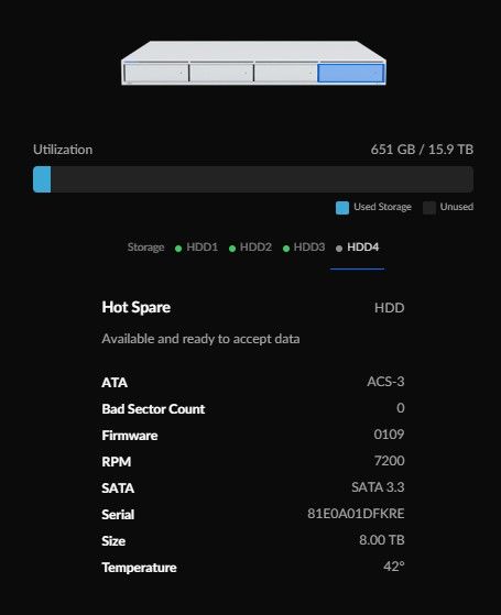

Я добавил четвертый диск, он отображается как «Доступен», но не добавляется в RAID:
Есть идеи? (только без вариантов с полным стиранием данных...)
Я в основном выбрал RAID10 для увеличения скорости передачи данных... при почти любых условиях, если я потеряю данные, это не катастрофа (мой NAS — совсем другая история, там RAID10 в основном для резервного копирования).

Накопление было бы круто. Думаю, я пропущу горячую замену. У меня 6 дисков в массиве RAID10. Горячая замена просто будет включена в питание и, скорее всего, сократит срок службы диска. Это не настолько критично, если диск выйдет из строя, чтобы у меня была сразу замена. Я могу подождать неделю, пока придёт новая.
Я тоже об этом задумался, ведь если у тебя есть UNVR с 3 дисками, то используется RAID-5. Добавление четвёртого диска могло бы автоматически расширить и увеличить том, но что если на самом деле хотели сделать из него горячий резерв? Также с нетерпением жду поддержки стэкинга (понимаю, что это, вероятно, ещё не скоро), потому что я всё же планирую продолжать управлять частью камер через UDM-Pro.
Если добавить горячий резервный диск, нужно ли все переформатировать?
