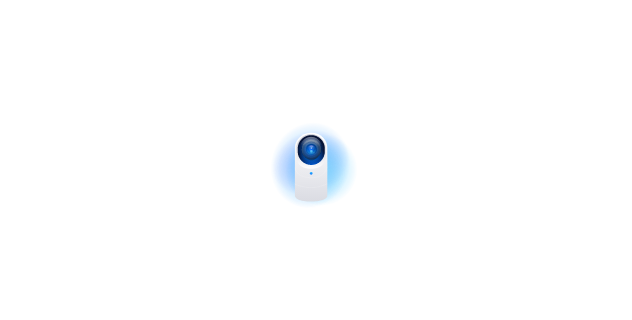

Когда проблема проявляется, вход в систему принимается, но логотип защиты подвисает, как показано здесь: . Когда удаётся снова зайти в устройство, роли у всех пользователей, кроме владельца, исчезают.
Известны ли какие-то проблемы, которые могут вызывать такое? Перезагрузка не помогает. А вот если подождать несколько часов, проблема пропадает — что, честно говоря, совсем не оптимально и совсем не производит впечатления на нашего первого клиента с этим устройством.
