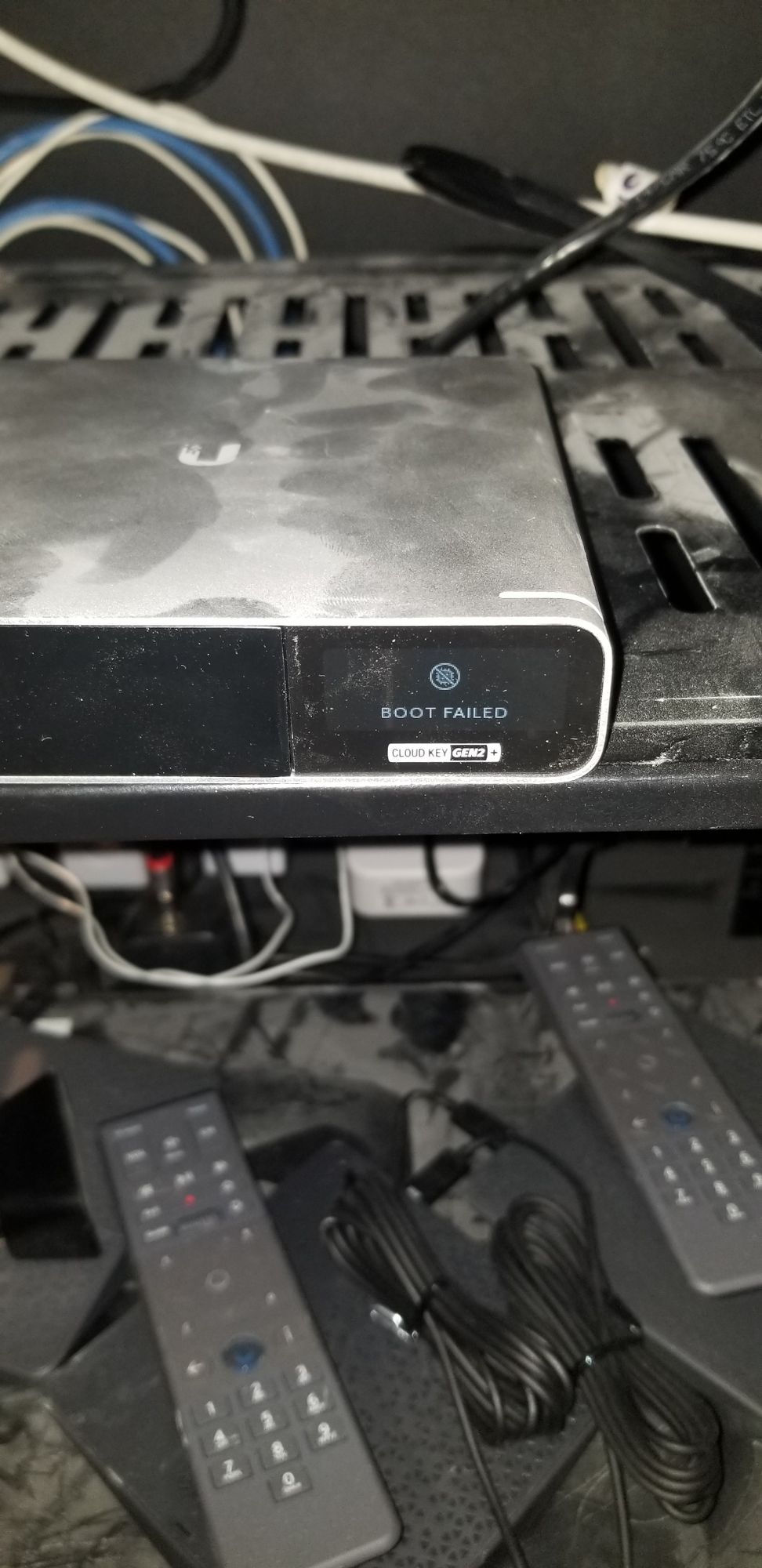

Сбой загрузки на cloudkey gen 2 Plus, UniFi Protect
С чем-то случилось с моим Protect за ночь. Утром я не смог к нему подключиться, и теперь он зациклился на перезагрузке. Помогите, пожалуйста! Устройство ещё не достигло и месяца.

Загрузка не удалась. Я заменил жёсткий диск, и теперь всё работает нормально. У меня установлено 7 cloud keys, и это первая проблема с оборудованием, с которой я столкнулся. Жёсткий диск вышел из строя после 30 месяцев записи.

У меня тоже только что появилась такая ошибка «boot failed». Могу ли я отправить своё устройство обратно на ремонт?
У меня то же самое. Я выключил питание. Вынул жёсткий диск, вставил его обратно и снова включил. Пишет "загрузка неудачна". В технике я не слишком силён. За последние 24 часа мои камеры работали с перебоями, то показывали, то нет, и, судя по приложению, зависали каждые несколько минут. А потом вообще перестали что-то показывать. Быстрый поиск в гугле привёл меня к этой теме.
