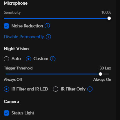

@SamK1992 Вот решение, которое сработало для меня. Ночное видение: Custom. Повысил порог срабатывания: у меня стоит на 7 Люкс. Выбран IR-фильтр и IR-светодиод.
Я заметил, что прожектор на Enhancer работает только тогда, когда активен ИК-светодиод. Например, если у вас выбран режим «Только ИК-фильтр» или «всегда выкл.» для обычного ночного видения, то и «цветное ночное видение», то есть прожектор, тоже будет отключён. Даже если цветное ночное видение включено.

РЕШЕНО: Вокруг было слишком светло, поэтому прожектор не включался. Учтите, что для работы прожектора должно быть достаточно темно. Я отправил заявку на добавление функции регулировки чувствительности к окружающему свету, потому что, несмотря на разную степень освещённости, мне хотелось бы иметь возможность включать прожектор для отпугивания возможных злоумышленников.
С такими же настройками это тоже не сработает. Раньше я вообще не трогал эти настройки, всегда оставлял на «авто».
Похоже, фильтр IRC застрял или выбран.

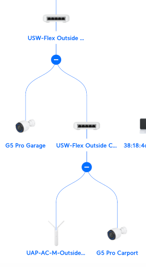

Та же проблема и у меня. Две камеры с энхансером — ни одна из них не включает прожектора. Настройки правильные. Используется Protect 3.0.25 и прошивка 4.70.39. Это, насколько я понимаю, самая свежая версия на сегодня, 5 апреля 2024 года. У кого-то получилось лучше? Обратите внимание, что камеры подключены к разным внешним коммутаторам USW Flex (один из них подключен к другому), и у меня была проблема с питанием, которую я решил, подключив один из коммутаторов к POE-блоку питания. Может, в этом ещё кроется проблема?
