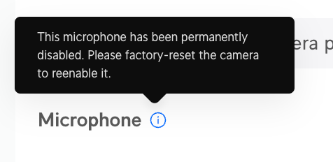

Привет. Я подключил AI Theta, потом поменял VLAN-порт на коммутаторе и сделал перезагрузку питания PoE. После этого по какой-то причине микрофон отключился. Я пробовал сделать полный сброс камеры, но это не помогло.

У меня такая же проблема: после сброса настроек камеры всё работает, пока камера по какой-то причине не перезагружается.
@trent.bero Emergency Plumber Newbury После сброса настроек камеры всё работает нормально, пока я не нажимаю кнопку «перезагрузка» в настройках камеры. Интересно, что эта проблема сохраняется даже если перезагружаю только одну из двух моих камер AI Theta; микрофон на второй камере тоже отключается.

Проблема возникает только в том случае, если AI Theta находится не в той же VLAN, что и Cloud Key.

После сброса настроек всё работает, пока я не нажму кнопку «перезагрузить» в настройках камеры. Кстати, у меня две камеры AI Theta, и даже если я перезагружаю только одну, микрофон на второй тоже отключается.
